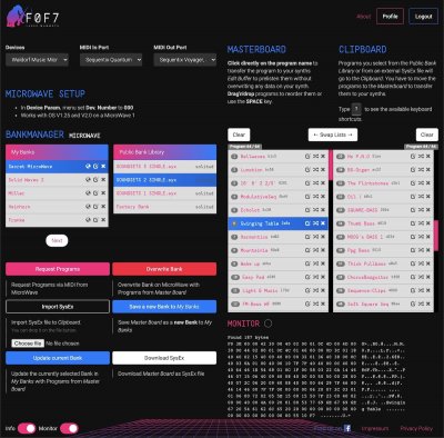

Vielen Dank für die sehr detaillierte Beschreibung. Wäre natürlich schöner wen es ein direktes AS-1 Profil geben würde.
Ich hatte da schon mal angefangen aber nicht mehr weitergemacht.
Was mir helfen würde: kannst du einen SysEx Dump einer Bank direkt vom AS-1 ziehen, dass ich da mal reinsehen kann? Oder gibts die Factory sounds irgendwo zum download?
Kommt spät, hab's aber nicht vergessen.
Melde Dich, ob es das ist was Du brauchst.
  • #105

Ich habe nun das Layout überarbeitet und damit wesentlich kompakter gemacht.
Masterboard und Clipboard lassen sich nun unabhängig scrollen. Die Aktionsschaltflächen und den Bankmanager kann man nun zeitgleich sehen und es gibt einen (ausblendbaren) MIDI Monitor. Das Layout passt sich an alle möglichen Bildschirmgrößen an. Was meint ihr?

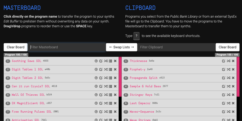

Während die anderen Kinder heute in der Sonne gespielt haben, habe ich einen Filter für Master- und Clipboard eingebaut. Damit kann man in geladenen Bänken schnell mal nach Duplikaten schauen oder schauen ob es ein Preset mit "Panflute" im Namen gibt.
