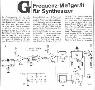

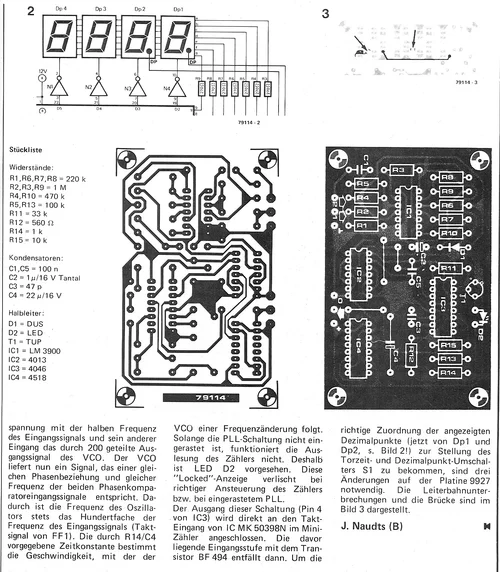

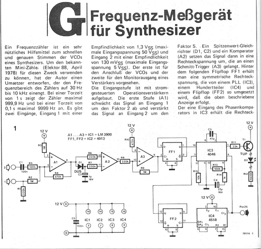

Ich habe mal die Bauanleitung rausgesucht und eingescannt.
Der Ausgangspegel müsste dann noch auf TTL-Pegel angepasst werden - dafür könnte ein einfacher Spannungsteiler ausreichend sein.

Klasse! Die Schaltung habe ich mir gleich gespeichert. Heißen Dank für die Mühe.
(Gut wenn man noch ein paar olle Hefte hat ;) )
