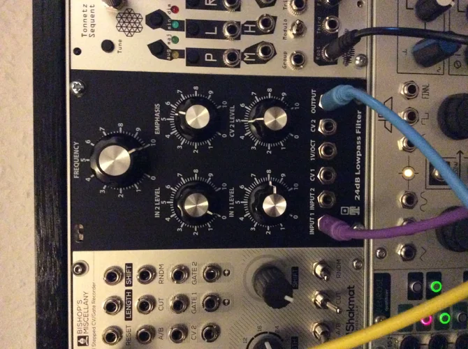

Ich mache das getrennt, weil ich das schon immer getrennt mache. Also Layout in Illustrator ( habe ne uralte Version auf meinem alten Mac, die funst...) die Frontpanels selber lasse ich dann bei Schaeffer herstellen, ich übertrage die Bohrmaße halt in Frontplattendesigner, bei EuroPanels ist das überschaubar.
Früher habe ich Schrift und so fräsen lassen, mittlerweile lasse ich alles bei Schaeffer digital bedrucken, das funst super und sieht richtig gut aus.
Schaeffer sind evtl nicht die günstigsten, aber sehr zuverlässig, habe dort nur gute Erfahrungen gemacht und auch mit nur einer Frontplatte wirst du dort wie ein Kunde behandelt und nicht irgendwie doof.....
Hier mal ne aktuelle Frontplatte ( mit Ipad-Kamera....)

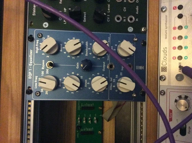

Meine aktuelle Front sieht so aus, vollflächig bedruckt, in echt ist der Druck gestochen scharf, ist wieder mit dem Pad fotografiert....
... ist das ein Eurorack-PulTec Clone?!
Falls ja: you gonna share that? :D
Im Prinzip ja, aber ohne Röhre und Übertrager, also nur der passive Filterteil, insofern nur bedingt mit Pultec vergleichbar,.... ich habe noch einen Preamp dahintergeklemmt, um den Pegel wieder anheben zu können.
Ich bin absoluter Hobbybastler, das (bedingt Skiff-freundliche) Layout habe ich selber gezeichnet, von der technischen Seite kann man das aber sicher noch sehr optimieren. Hat keinerlei Verpolungs und Überspannungsschutz usw, damit kenne ich mich einfach nicht aus. Ich wollte das gerne noch überarbeiten, nachdem ich noch ein paar Infos gesammelt habe.
Aber grundsätzlich funktioniert das Modul, mir gefällst und ein EQ hat mir die ganze Zeit gefehlt
