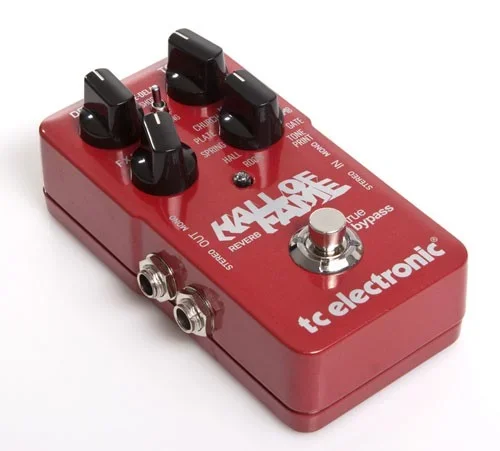

Ich möchte gerne bei einer Tretmine einen Fußtaster so umbauen, dass er den Effekt nur einschaltet, so lange man drauf drückt.
Es geht um einen TC Hall of Fame. Normal schaltet man ihn durch drauftreten an, und durch ein zweites drauftreten wieder aus.
Ich möchte das anders.
Weiß jemand bescheid, wie man das anstellt? Ist das ein rein mechanisches Ding, (schalter austauschen) oder was elektronisches?
Danke und Grüße

Das sollte eine rein mechanische Sache sein: der jetzige Schalter schaltet ja zwischen verschiedenen Kontakten um. Was Du brauchst, ist ein Fußtaster, der genau das tut. Keine Ahnung ob es das gibt.
Kann sein dass es auch eine elektronische Lösung gibt, aber ich würde erwarten, dass das Pedal voll ist und nichts mehr hereinpasst...
