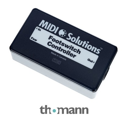

Bei Aliexpress gäbs noch was günstiges. Kann aber nichts dazu sagen ob das was taugt.

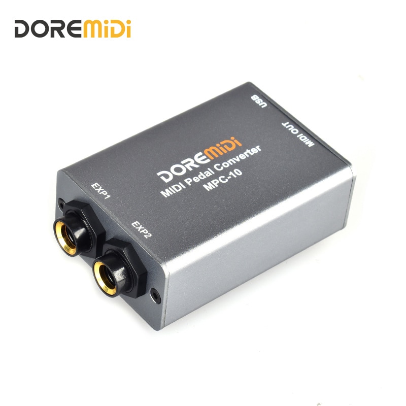

Die Teile hatte ich auch heute gefunden. Noch kompakter wäre der Doremidi FC-one. Wäre auch interessant ... und ziemlich günstig. :cool:

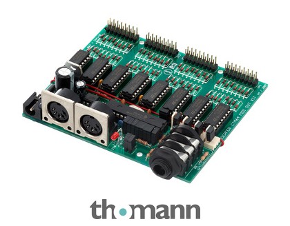

Wer keinen Editor oder Konfigurator mag, der kann sich auch einen Löten. Ob Fußtaster, Lichtschalter, Klingeltaster, Näherungssensoren mit potentialfreien Kontakten, so lange das prellfrei arbeitet, funktioniert das Platinchen wunderbar.

MidiGal hat keine Anschlüsse für Taster. Der Originale MIDI-Pal hatte wenigstens noch Lötpads dafür. Und egal wie: wenn man das modden kann, dann kann man gleich eine Arduino mit entsprechendem MIDI-Shield modden. Ich nehme an, dass der Threadersteller nicht der große Löt- und Programmier-König ist. Sonst hätte er nicht gefragt.

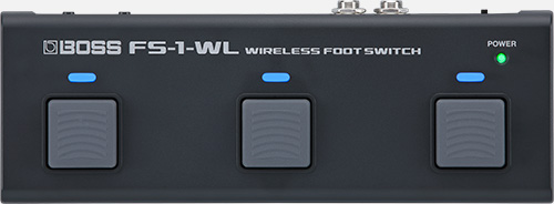

Der Hotone Ampero Control kann das meiner Ansicht nach, hatte den Mal, musste ihn leider zwischendurch verkaufen. Hand ins Feuer legen kann ich leider nicht. Aber man kann sich den Editor runterladen, vielleicht ist es da ersichtlich. Gerät hatte mich jedenfalls rundum überzeugt.
(Zumal der einen Pedal Eingang hat, sollte es gehen)
Edit: musste das gleich Mal probieren. Also in der Editor App kann man Gruppe A Note On und Gruppe B Note Off einstellen. Somit müsste es im momentary Modus klappen. Glaube ich bestell mir den wieder 😁
