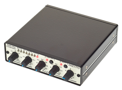

Kompression auf der Summe mit Sidechain aus der Bassdrum live kann ich definitiv empfehlen. Ich vermute Du holst die Bassdrum aus der Airbase eh auf einen separaten Kanal. Dann machst Du Dir ein Split-Kabel, das den Insert nicht unterbricht aber trotzdem das Signal rausgibt: Stereoklinke, mit Tip und Ring verbunden, Kabel an Tip/Ring, Abschirmung an Masse. Mit dem Kabel gehst Du in die Sidechain. Ich höre zB nur Gutes über den FMR 1773.

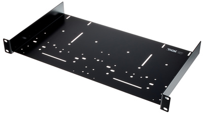

Wenn Du nur eine HE noch übrig hast, dann kannst Du ja den FMR und irgend ein 9,5" Effektgerät nebeneinander in eine Rackwanne bauen. Gebraucht zB LXP5 / Alesis / Behringer FEX800 / Von Dynacord gabs auch mal so 6"Effektgeräte

Also nach Björns Beschreibung vernehme ich, dass er Dancefloormusik live macht, und dass er das dick, feist und böse :evil: haben will. Zudem weiss er schon selber, dass dazu eine Summenkompression nicht unerheblich beitragen wird.
Deswegen gehe ich mit tongenerator kongruent, dass er sich einen Kompressor besorgen soll. Ob das nun der Behringer wird oder ob er den vno mir vorgeschlagenen FMR ist gleich.
Ausserdem hätte Björn gerne eventuell noch Soundeffekte. Deswegen rate ich zum platzsparenden 9,5" FRM, dann hat er noch Platz für einen 9,5"Multieffekt.
Aber nur ein Multieffektgerät bringt ihn glaub ich wenig weiter.
tongenerator schrieb:
[...FMR RNC 1773...]
den würde ich gerne mal ausprobieren
Der ist so günstig, dass man ihn glatt zum Testen kaufen kann.
Ich habe ihn bei Darpanet gehört; ist echt korrekt.
Florian
Vielen Dank für die tollen Tipps! Besonders der FMR 1773 Kompressor sagt mir zu ... und dann noch die Möglchkeit 2 Effektgeräte statt eines ainbauen zu können ... top!
