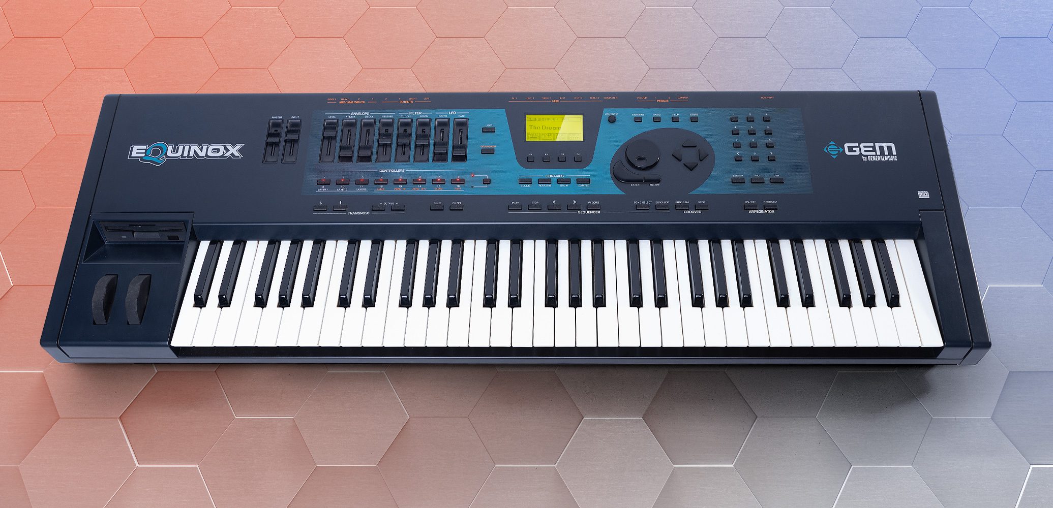

Hallo hatte das gerade auf Youtube gefunden. Die Gem Equinox ein Rompler mit Resofilter. sehr schöne späcige Pads/Strings/Leads. Aber hört mal selber:

Die Equinox ist eher überschätzt und der Vorgänger S2/S3 unterschätzt, denn die alten Geräte bieten schon hardwaretechnisch einige Vorteile, die bei der Equinox fallen gelassen wurden:
- keine Rackversion
- kein polyphoner Aftertouch
- Tastatur eine Klasse drunter (Fatar TP/9S statt mechanik der TP/8S mit eigenem Unterbau für PolyAT und mechanische Kontakte)
- kleineres Display
- weniger Bedienelemente
- nur noch 1 Satz MIDI Ports statt 2
Bei den Features wurde auch viel gestrichen, das weiß ich aber alles nimmer auswendig. Ich hatte lange eine S3 Turbo und mir auch den "Nachfolger" angeschaut, aber diesen wegen der ganzen Abstriche gleich wieder von der Liste gestrichen.
