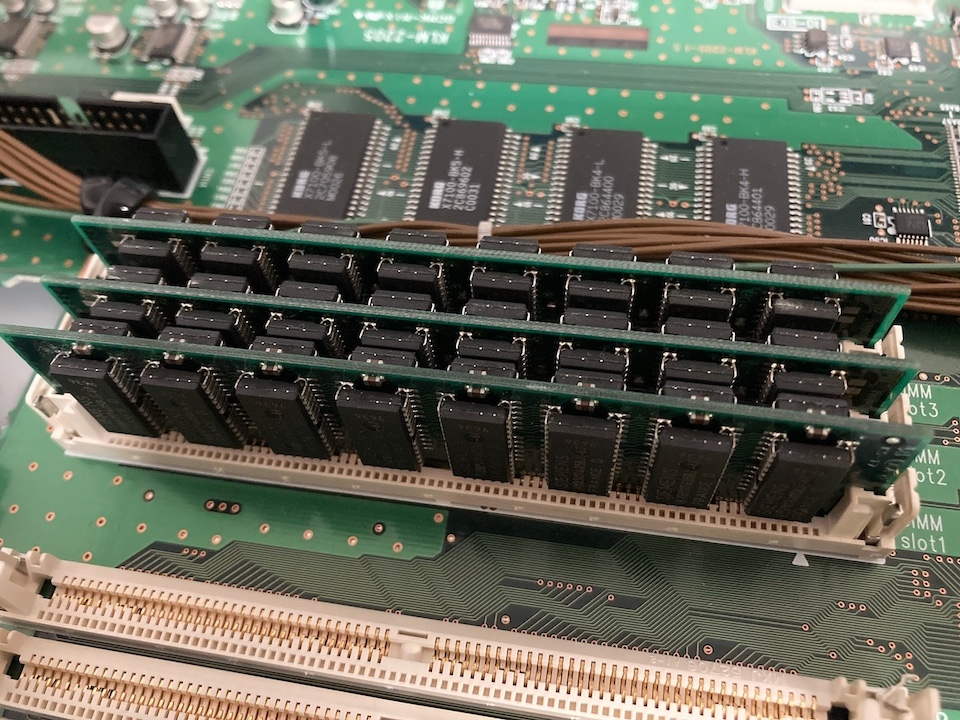

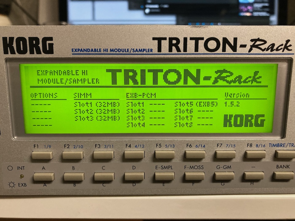

  • #1.403
Was, meines Wissens, ab Werk in allen drin ist, außer dem Le.
Bitte die Belegung der SIMM (auch unten im Display) beachten:
  • #1.405
"The unit still had the standard 16 megabytes of sample RAM"
Mit dem Upgrade erhöht man nur die Speicherkapazität.
-> "The unit still had the standard 16 megabytes of sample RAM, provided by one SIMM memory module.."
d.h.: wenn der 16MB-Riegel entfernt wird (oder aus irgend einem Grund nicht da ist) dann gibt es keinen RAM-Speicher mehr.
Max. Ausbau liegt bei 96MB (also 3x 32MB EDO-RAM). Mehr geht nicht.
M.i.a.u.: Makabäer
