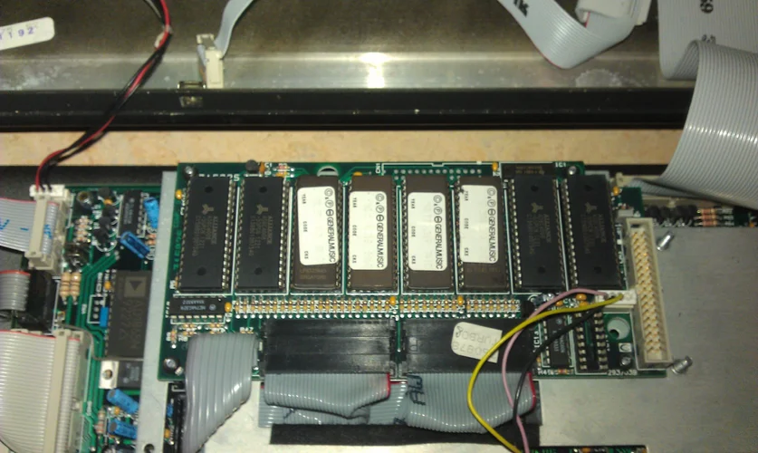

Hab die 4 SRAMs eingebaut und den "RAM Selector" auf 4Mb gestellt: nun bleibt die S2 Turbo mit blauem Display stehen und "bootet" nicht weiter. Auch sind die LEDs der Tasten "Track Transposer", "<<" und "Effects Libraries" leicht am leuchten... Die Bausteine hab ich mit der Einkerbung "nach oben" (sprich: Richtung hintere Abdeckung) eingebaut. Wo kann das Problem liegen?
Danke und Gruss,
F.
  • #72
Die Kerbung der Bausteine muß der der EPROMs daneben entsprechen, sind IIRC ebenfalls nach oben ausgerichtet.
Prüfe bitte, ob alle Pins der Chips korrekt in den Fassungen sitzen. Bei mir hat das seinerzeit sofort geklappt, Deiner dagegen bleibt aus irgendeinem Grund beim Booten hängen - seltsam.

Guten Morgen Dietmar,
ich werde die Pins überprüfen, soweit ich aber noch sehen konnte sind alle schön in den Fassungen drin (und keins ist abgebrochen!)
Im Anhang noch das Bild bevor ich den "RAM Selector" umgestellt habe...

nö, da ist nix kritisch, wenn Du mit denen vorsichtig umgehst, das wäre eh der korrekte Weg, also rausnehmen und nochmal starten.
Beim Rausnehmen die Chips einfach mit einem Schraubendreher mit flacher, breiter Klinge an beiden Seiten vorsichtig raushebeln, diese Chip-Puller taugen nix.
Wenn der Synth nach dem Entnehmen der SRAMs normal bootet, sind die DInger vielleicht doch nicht korrekt, würde mich aber wundern.
Ich müßte mal schauen, ob ich noch die kleinen SRAMs bei mir liegen habe, die könnte ich Dir alternativ zukommen lassen.

Mein Fehler: ich hatte eines der Flachkabel falsch gesteckt. Hab nun 2 MB RAMDISK!

Oh, hattest Du das Board ausgebaut? Ich hab bei mir einfach die Chips in die Fassungen gesetzt und fertig :)
Schön, daß es wieder geht.
