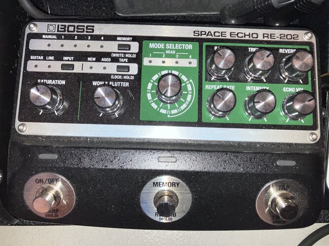

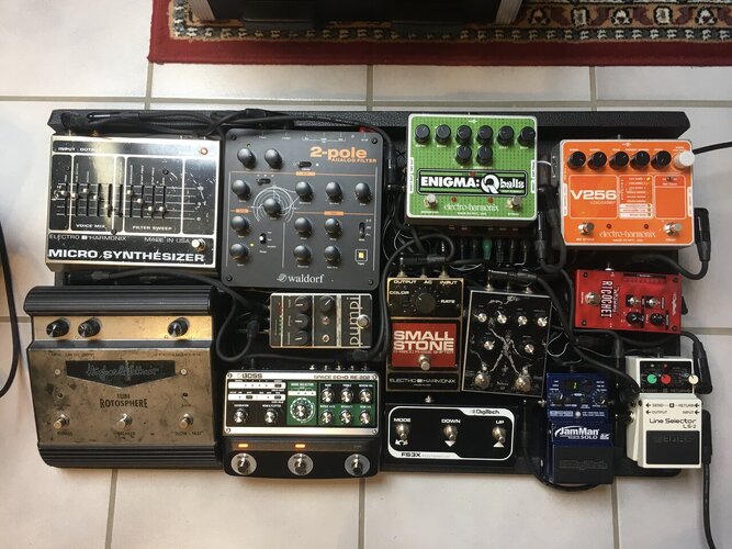

Ciao,
ich bin grosser Fan von meinem Space Echo RE-202, kann kill dry, kann Stereo, hat Hi&Lo Filter für den Effekt, Preamp Saturation einstellbar auch im Bypass. Hat Midi, aber ich kenne die Implementierung nicht. Ich hänge mal die Doku an.
Ich nutze das Ding einerseits auf meinem Basspedalboard (für E Bass und moog bass), in dry & wet oder auf dem Desktop im Studio in einem FX Send-Return als wet only. Blöd ist nur, dass man gewisse Einstellungen nur mit einem speziellen Bootprozedere ändern kann, z.B. kill dry, preamp, carryover usw.
Das Space Echo klingt mMn. spektakulär und doch unaufdringlich, ich mag Tape Delays sehr. Ebenso ist der auch eingebaute, optionale Federhall ziemlich gut.
Einzeln:
Im Pedalboard:

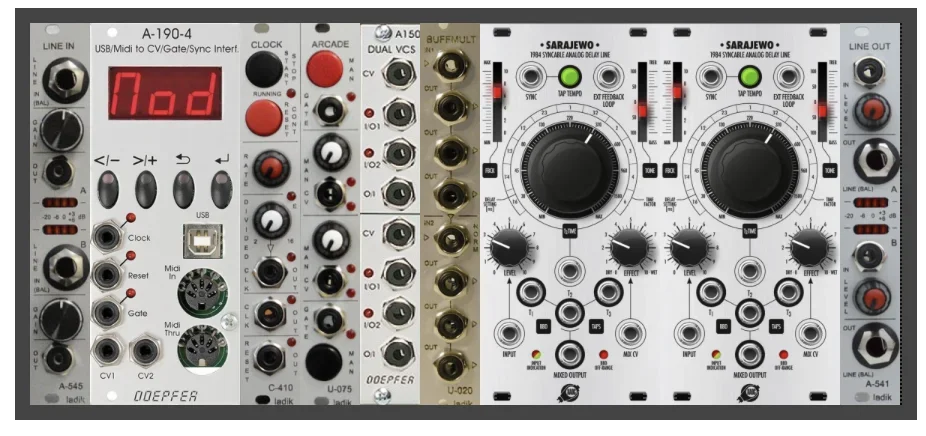

Dieses Anforderungs-Profil kannst du vollständig mit wirklich allen Anforderungen nur mit einem kleinen Eurorack-Modular-Setup lösen.
Ich habe Dir mal eine Luxus-Variante aufgemalt, die alle Anforderungen erfüllt und das sogar mit rein analogem Signal-Weg. Nähere Erläuterung gerne bei Interesse:

ACE ! Ich würde noch einen Stereo-Filter in die Feedbacks der Sarajewos patchen ! Und Nen LFO !

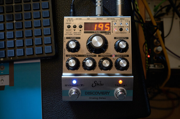

schönes Teil
Suhr Discovery Delay
  • analog
  • seperate Hi und Locut Filter
  • Tempo wahlweise als ms oder BPM
  • midi-clock sync
  • vollständig midi-steuerbar
  • herausragende Verarbeitungsqualität
einziges Manko, es ist nur Mono... aber Stereo Delays hab ich schon
