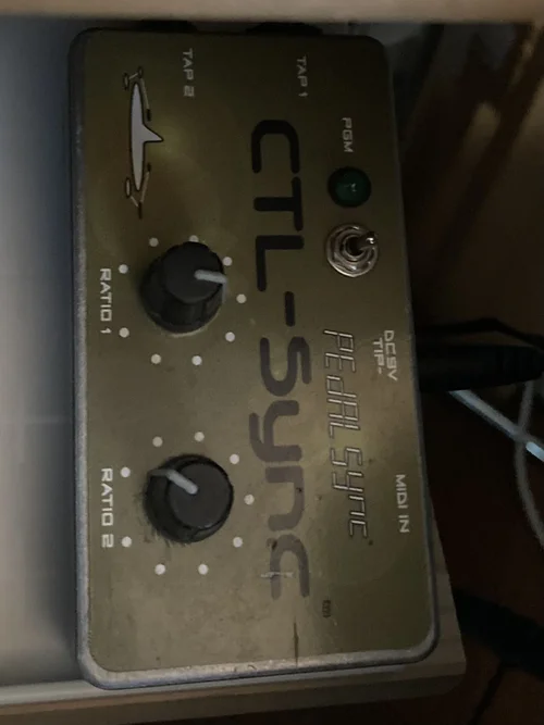

Gar nicht. Du musst es tappen.
@Sonamu und @poly700, nö, geht auch mit sowas:
In diesem Fall eine alte Version des kleinen Helferleins - aber schaut mal in Shops für Gitarrenpedale, so etwas sollte es auch aktuell noch geben.
Ist momentan wg. Umbaus leider nicht angeschlossen, hat aber beim DIG V1 bisher bestens funktioniert.
