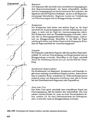

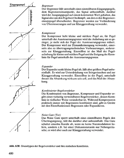

Ich verstehe einen Expander andersrum, und das erscheint mir (!) auch plausibler. Zumal dann auch das spiegelbildliche Verhältnis von Kompressor/Limiter einerseits und Expander/Gate andererseits komplettiert ist. Der Limiter als Kompressor, der unendlich viel Pegelzuwachs braucht, um oberhalb der Schwelle einen Pegelzuwachs auszugeben. Und das Gate als Expander, das aus jedem noch so großen Signal unterhalb der Schwelle ein unendlich kleines Signal am Ausgang (als faktisch: dicht) macht.
51780
Dickreiter: Handbuch der Tonstudiotechnik, Bd. 1
(NB: das, was hier Kompressor heißt, würde ich anders beschreiben, nämlich als Absenkung von Signal ab der Schwelle aufwärts)

es kommt im ergebnis sowieso auf das gleiche raus.
die zeichungen im obigen buch finde ich aber spannend, da jedenfalls beim kompressor es bei den meisten analogen geräten tatsächlich andersherum funktioniert wie dort beschrieben und oben abgesenkt wird, nicht unten angehoben.
deswegen haben die auch alle einen "gain makeup" regler, mit dem man das signal danach wieder auf die gleiche maximalpegel anheben kann wenn man das denn will.
die unterschiedlichen methoden einen expander zu realisieren kommen vermutlich aus der elektrotechnik.
für mich ist aber auch die zeichung hierzu in diesem buch beschreibend: ich (in meiner eigenschaft als anwender) halte nämlich die betonung der spitzen für die häufigere anwendung. in der graphik oben wird nur das untere drittel abgesenkt. technisch das gleiche, klanglich zwei vollkommen unterschiedliche anwendungen. :)
