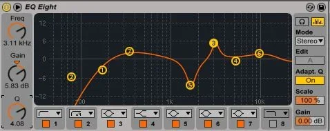

Eq: mit nem Eq würde ich nach der Eigenfrequenz bzw. der Note das Samples, per Ringing suchen.
Das macht man mit einem schmalen Band mit viel Gain und fährt dann den Frequenzbereich ab.
Da wo Du die Note triffst, betont man das Sample bzw. die Snare leicht.
Ein Frequenzanalyser ist da vom Vorteil, damit man sieht wo man sich befindet.
Unnötige Frequenzen werden abgesenkt.
Zum Beispiel so:
