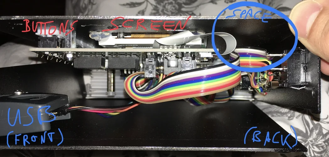

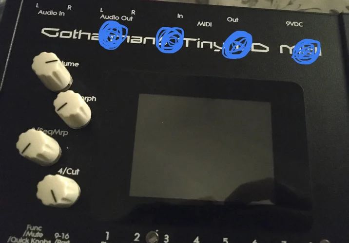

Bin in letzter Zeit viel unterwegs und erfreue mich am Tiny LD mkII in Zügen und Hotelzimmern. Ich glaub zu Weihnachten gibt es dann das Dual SSI2140 Filterboard für den Tiny LD.
Die Harley Benton PowerBank hält echt ewig. Muss mal die Zeit stoppen, aber es sind gefühlt gerade über sechs Stunden.
Als DIY Projekt werde ich, wenn es demnächst etwas ruhiger wird, mal probieren einen Arduino Pro Micro mit ein paar Potis als mini MIDI Controller in das Gehäuse zu hacken. Vermisse ein paar mehr Potis, wie beim LD3, die man zum Performen belegen kann. Man hat ja beim Tiny LD nur einen solchen Poti und nicht acht, wie beim großen Bruder.
Unter dem Produktschriftzug ist im Gehäuse auch noch genug Platz für so einen Hack. Werde die Frontplatte dafür bohren müssen, aber das würde ich riskieren.
Blick von rechts in den Tiny LD:
Mögliche Poti Positionen:
Evtl. schaffe ich sogar sechs Potis dort hin zu basteln. Den Arduino würde ich intern mit der MIDI In Buchse des Tiny‘s verbinden und noch einen Schalter installieren, um den Hack auszuschalten, sollte ich mal ein externes MIDI Gerät anschließen wollen. 9V Strom bekommt der Arduino auch direkt über die Strombuchse des Tiny LD.
Man könnte natürlich auch noch weiter gehen und die MIDI In Buchse an den Arduino löten, dort externe und interne MIDI Daten mergen und dann das Resultat an den Tiny intern weiterleiten. Aber das ist mir evtl. zu viel Aufwand. Aber spannend! Habe das Gefühl das ist generell kein großes Unterfangen, wenn das mit dem Bohren klappt. Der Touchscreen ist nämlich mit dem Panel verklebt, d.h. der muss wohl während des Bohrens installiert bleiben. Flemming meinte schon es geht sicher gut, wenn man mit 2-3mm Metallbohrspitzen vorbohrt und dann schrittweise weiter aufbohrt. Mal sehen :mrgreen:

Sollte kein großes Problem sein mit dem Bohren, ich würde die Potis alle ausbauen und dann ein Holzbrett unterlegen (aber nur an die Stelle und nicht unter das Display, das steht ja ein bisschen weiter raus so wie das aussieht) und von innen nach außen bohren. Vorher Ankörnern. Danach noch ein bisschen entgraten.

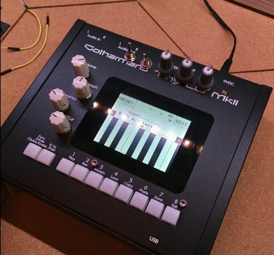

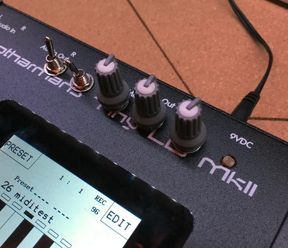

Habe gestern und heute meinen Tiny LD wie oben beschrieben modifiziert :huepfling:
Zwei Schalter die entweder 0 oder 127 als MIDI CC Wert senden, drei Potis und ein Fotowiderstand. Als kleines Gimmick schaltet der zweite Schalter den Fotowiderstand auf „hold“, sodass der aktuelle Wert bestehen bleibt, auch wenn man Licht oder Schatten weg nimmt. Darunter steckt ein Arduino Pro Micro, der via seines TX Ports MIDI direkt in den MIDI Input des Tiny LDs sendet. Strom bekommt er auch vom 9V Eingang des Tinys. Ist aktuell erstmal alles intern fest verlötet, werde mir aber noch überlegen wie ich die Modifikation ausschalten kann, sollte ich mal ein externe MIDI Signal mit dem Tiny LD nutzen möchten. Im Moment darf ich noch kein MIDI Kabel von außen anschließen.
Mehr Bilder gibt’s hier bei Muffwiggler:
Danke übrigens für die Bohr-Tipps @bonanzabiker! Hab ich so gemacht und hat problemlos funktioniert:
M.i.a.u.: bonanzabiker, weinglas und Mr.Pink
