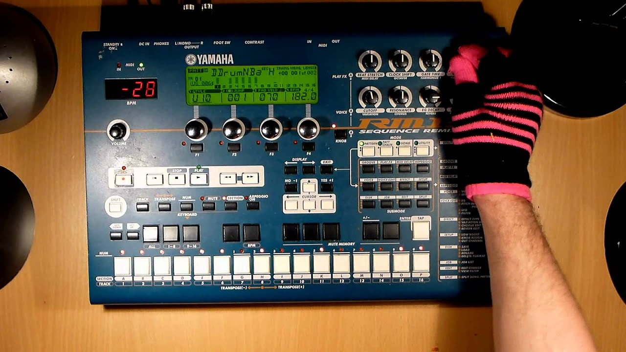

Yamaha RM1X - gebraucht bis zu 200 €. Hab sie sehr gerne als Sequencer benutzt. Kam ich super mit zurecht, hab sie nie komplett ausgereizt und leider verkauft. War mir irgendwann zu groß und schwer um sie live mit zu nehmen.

Rm1x.. Hmm.. Es soll schon etwas kompakter sein.

Gross ist der RM1X ja nicht unbeding. Der RS7000 ist da dann schon grösser.

MPC1000. Ist die beste Lösung, die genannten Yamahas haben teils heftige Einschränkungen und Seltsamkeiten in allen möglichen Bereichen, incl das Rumärgern mit veralteten Speichermedien und einem sehr seltsamen Dateihandling.
