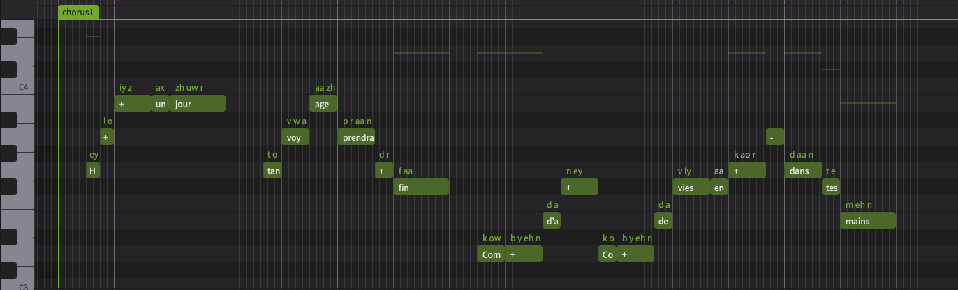

ich möchte an der Stelle noch einmal dazu ermutigen, sich gerne als Urheber(in) zu "outen" und wenn gewünscht etwas zum Hintergrund oder zur Erstehung des eigenen Beitrages zu posten.
Mein Beitrag war La Messagére (wobei dies eher der Titel der Serie ist; das Stück heist nur Héloïse wie die Protagonistin).
Und ja: Die Vocals sind mit Synthesizer Studio V 2 entstanden - und es war eine ziemliche Fummelei, das Ding dazu bewegen, wenigstens halbwegs französisch zu singen. Ein Anliegen, mit dem ich größtenteils gescheitert bin, würden die meisten sagen. :mrgreen: Verwendet wurde die Stimme "Kevin 2", und ich habe jede einzelne Silbe in Phonemnotation (teilweise in mehreren Alternativen) eingegeben - dennoch klingen die meisten Vokale eher seltsam und weit weg von echtem französisch. Aber egal, wir sind ja hier bei SciFi und etwas "spacig" darf es von mir aus klingen - klanglich war ich mit dem Ergebnis dann doch recht zufrieden.
bei "unterstützten" Sprachen gibt man die Silben oder Wörter direkt in den Noten ein, und die Phonemnotation wird automatisch erzeugt.
Man kann aber auch per Doppelklick direkt die Phoneme bearbeiten, und für "pseudofranzösisch" muss man hier so vorgehen.
Allein: die Auswahl unterstützter Phoneme ist begrenzt, und viele typische französische Vokale können gar nicht erzeugt werden. Englisch, Chinesisch und teilweise auch schon spanisch/portugiesisch werden aber schon gut nativ unterstützt.
Der Rest ist eher konservativ eingespielt:
