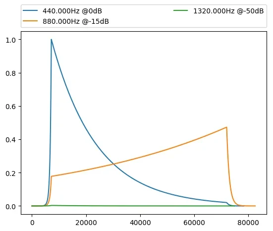

Hallo,
klassisches weißes Rauschen wird ja einfach mit gleichverteilten Zufallswerten generiert. Rosa rauschen, braunes oder rotes Rauschen entsteht, indem man weißes Rauschen durch Low-Pass-Filter jagt, soweit habe ich es zumindest verstanden. Richtig?
Inspiriert von der Voss-Methode zur Generierung von fraktalem Rauschen (n. Gareth: Musimathics I), die von einer Grundfrequenz f ausgehend nur alle n Samples – n = SAMPLING_RATE / f – die Amplitude auf einen anderen Zufallswert ändert und auf diesem Prinzip basierend auch Werte für 2f, 4f, 8f, ... 2^x*f würfelt und reinmittelt.
Das hat mich doch sehr daran erinnert, wie harmonische Klänge entstehen: Teiltöne mit verschiedenen Amplitudenmaxima und Hüllkurven, deren Frequenzen jeweils ein vielfaches der Grundfrequenz ... und so weiter, euch brauch ich das bestimmt nicht wiederkäuen.
Jedenfalls könnte man doch diese Teilräusche analog zusammensetzen, also einfach mit Vielfachen statt Zweierpotenzen arbeiten, und jedem Teilrausch eine eigene Hüllkurve verpassen, oder?
Meine Frage: Wie immer eine nette Vorstellung, aber auch etwas unrealistisch, dass meine Idee was bahnbrechend neues wäre, zumal sie ja ziemlich trivial ist. Kennt man dieses Verfahren unter einem Namen? Geht mir ständig so, dass ich ein Rad neu erfinde und dann nicht zu bezeichnen weiß. Den Oszillator, der einfach f-mal die Sekunde die Amplitude auf einen anderen Zufallswert ändert, hab ich einfach mal provisorisch "crack" getauft in meinem Soft-Synthi-Projekt, und eingereiht zu den anderen Oszi-Primitiven "sine", "square", "sawtooth", "triangle" und "noise".
Anhang 1: Teilräusche und ihre Amplitudenverläufe, fürs Auge
Anhang 2: Dasselbe für Ohren
Anhang 3: Zum Vergleich, die Variante mit äh, selbes Problem ... "frequency-based constrained noise" (vermutlich = Braunes Rauschen)

Die Composite Cracks Version klingt wie S&H oder Rate Reducer Noise bzw. wie Noise vom ATARI Telespiel oder dem Pokey Chip (ATARI 400/800/XL/XE).
Ich lade am besten noch mal zwei Dateien hoch, die mit den selben Konfigurationen erstellt wurden, aber diesmal mit einer "Frequenz" von 50 Hz.
Beides ist "Rauschen"? Das sollte jetzt weniger klar sein. Meine Ohren widersprechen jedenfalls. Das eine klingt wie verwirbelter Wind oder theoretsch beschrieben wie ein Sinuston, der vom Ausgangssignal eines White-Noise-Generators mit starkem Index amplitudenmoduliert wird, und dabei ist gar keine Sinusfunktion beteiligt. Schon interessant, experimentell zu erleben, wie das Ohr dazu neigt, Sinusschwingungen herauszuhören, wo rechnerisch kein Sinus drinsteckt. Verantwortlich dafür ist eine Gleichgewichtsfunktion, die dafür sorgt, dass die Amplituden im positiven wie auch negativen Bereich quantitativ (summarisch) für eine "Periodendauer" ungefähr gleich verteilt sind. Aber wie sollte das Ohr das auch wissen. Es ist wahrscheinlich das Gehirn, das "Wind" ausschließt, da eine gewisse Regelhaftigkeit vorliegt, und schließlich irgendeinen Ton hineindichtet.
Der andere Ton hat bei so niedigen "Frequenzen" nach meinem Kenntnisstand wenig mit Ereignissen in der Natur zu tun, allenfalls mit elektrischen Entladungen. Je höher die Frequenz, umso mehr nähert sich sich dieses Ratschen dem weißen Rauschen an.
Dann würde ich in der Dokumentation zwischen knistrigem und dichtem Rauschen unterscheiden, cracking vs. dense noise auf Englisch.
Ich überlege gerade, ob ich die beiden Rauschgeneratoren zu einem kombinieren könnte, Das geht bestimmt irgendwie: Diesem Generator könnte man eine Frequenz mitgeben und ein weiterer Parameter, eine Art Winkelangabe auf der kontinuierlichen Skala zwischen den Extremen horizontaler Modus (Amplitudenänderung gilt für SAMPLING_RATE/f Samples) und vertikaler Modus (maximale Amplitudendifferenz von einem Sample zum vorigen)

Warum "abgetastet"? Und tritt der Effekt nicht auch etwa bei der Rechteckschwingung auf? Salopp gesagt, würde ein Nyquist-Filter für mehr oder weniger "gerundete Ecken" sorgen, oder? Mit Synthese durch Filter und Filterketten kenn ich mich nicht so aus, möglich, dass meine Fragen mich als Unwissender outen. Sagen wir, ich hätte so einen Filter nachgeschaltet, und ich würde eine Rauschfrequenz von sagen wir 40 KHz einstellen: Dann hätte ich keine Artefakte, aber doch auch kein Signal, oder?
Du müsstest das Rauschen bandbegrenzen und dann Abtasten. Dann Crackt es halt auch nicht mehr. Aber das erklärt den Effekt.
Wenn du mit "bandbegrenzen" auf einen modularen Hi/Lowpass-Filter anspielst – da muss ich passen, tue das aber leichthin und freimütig. Mein Synthesizer ist nicht modular, ganz bewusst. Die Potenziale, die mir dadurch entgehen, mache ich anders hoffentlich mehr als wieder wett. (Kann mir das auch leisten, da mir Echtzeitfähigkeit unwichtig ist).
Ich habe nun den Abtaster dahingehend verändert, dass er nicht einfach abrupt die Amplitude ändert. Sondern Sample für Sample kontinuierlich vom vorigen zum nächsten Zufallswert schreitet. Wir haben es also nicht mehr mit rechten Winkeln zu tun, sondern mit allen möglichen Winkeln zwischen 90 und -90 Grad, Zickzackkurven. Das dürfte die Artefakte doch auch reduzieren, nicht? Höre die angehängte Datei:

Intuitiv ist mir klar, dass Du mit diesem crack Ansatz das Sampling Theorem verletzt. Rauschen ist ja analog und das mit den Zufallswerten eine Simulation (wobei man hier auch noch mit den Pseudozufallszahlen zu kämpfen hat). Auch wenn man analog abtastet, also einen S&H nimmt und irgendwie taktet, hat man das Sampling Theorem am Hals und musst vorher bandbegrenzen. Auch muss man bei der Wiedergabe einen Rekonstruktionsfilter verwenden.
Die von Dir implementierte Lineare-Interpolation stellt eine Art Tiefpassfilter dar, das ist dann der Rekonstruktionsfilter. Hier ist aber die Lineare-Interpolation auch eher willkürlich gewählt. Nicht falsch verstehen: Wenn es gut klingt, ist es gut. Ich versuche nur so von der wahren Lehre her zu erklären, was passiert. Das ist eben Aliasing, weil das Sampling Theorem verletzt wird.

"Alles ab der Nyquist-Frequenz, bei 48k Abtastrate also 24kHz, ist also mit weißem Rauschen identisch."
- nein, ab der Nyquist-Frequenz erscheint das Spektrum noch einmal gespiegelt
- In deinem Fall (ohne die lineare Interpolation) ist die Abtastrate SAMPLING_RATE / n,
weil du jeweils mit dieser Rate neue Zufallswerte für die Signalamplitude abgreifst.
Beispiel: Für freq = 448 Hz und n = ceil( SAMPLING_RATE / (2*freq)) erhälst Du dann eine
Nyquist-Frequenz von 448 Hz.
Die Spiegelfrequenzen erscheinen also direkt oberhalb von 448 Hz und sind somit sehr gut hörbar.

Noch zu Deinem Ansatz: Durch das Aufrunden von n kannst Du effektiv nicht jede beliebige Frequenz f
darstellen, sondern nur ganzzahlige Teiler der Sampling-Frequenz.
Um das Verfahren für beliebige Frequenzen nutzen zu können, müsstest Du an dieser Stelle noch einmal
ran. Die Abtast-Punkte mit 44800 Hz landen dann irgendwo zwischen dem Raster der Zufallsfunktion
mit Frequenz f. Als einfachste Lösung kannst Du dann zwischen den Nachbarwerten des Rasters
linear interpolieren.

Bei 48k Abtastrate wird S&H / Cracking Noise an 448Hz mit ca. 107 Abtastpunkten auf dem gleichen Pegel in Folge, plus einem zur Pegeländerung umgesetzt. 108 Abtastpunkte könnten bis zu 54 Wechsel zwischen +A und -A abbilden, tun sie hier aber nicht. Wenn die Spiegelfrequenzen sehr gut hörbar sein sollen, müssten sie daher virtuell sein, also wie beim binauralen Hören im Gehör entstehen. Anders als beim Nyquist-Abtasttheorem, wo das Aliasing im Audacity u.ä. schon in der normalen Wellenform-Ansicht sichtbar wäre.
Richtig. Bei Geräuschen, die musikalisch eh nur einen beschränkten Wert haben, etwa für Percussion, bei der
tonale Einordnung in das harmonische Gefüge keine Rolle spielt, bleibe ich pragmatisch.
Ich interpoliere ja schon an anderer Stelle. Beim Cracking nehme ich ja keine maximal steilen Flanken wie oben beschrieben, sondern gerade Linien. Natürlich könnte ich jetzt noch bei der Interpolation Zwischenwerte berücksichtigen, würde dann eben hier und da Knicks in diesen Linien geben, aber davon gibt es doch eh schon genug. denke aber nicht, dass sich das lohnt. Ob es jetzt beispielsweise 107 oder 108 Abtastpunkte sind, das macht eine Sollfrequenzabweichung von 16,1 Cent. Der Unterschied zwischen 2 und 3 Abtastpunkten im höchsten, kaum noch hörbaren Bereich, macht eine Quinte, aber hier spielen genaue Frequenzen ja wirklich keine Rolle mehr.

Hallo,
weil ich das gerade zufällig sehe: du musst nicht zwangsläufig filtern.
vorausschaubare verteilungsräume, die man auch berechnen könnte, berechnet man einfach.
pink und brownian sind da die klassiker schlechthin und sehr einfach zu berechnen.
zwar würde ein mathematiker jetzt argumentieren, dass die berechnung von pink noise und die alternative berechnung von rauschen mit normalvertelung, die man durch einen one-pole-one-zero butterworth tiefpass schickt, gewisse ähnlichkeiten miteinander haben - aber effektiver und einfacher ist ersteres.
die benutziung von frequenzfiltern ist aus digitaler sicht nur eine notlösung, schon alleine weil sie fehlerbehaftet ist. und laplace, cauchy oder 2-bit rauschen bekommst du damit sowieso niemals hin.

Wenn du dafür sorgst, dass die Knicke immer in der Mitte zwischen zwei Interpolationspunkten sind, entstehen nur ganzzahlige Harmonische / Vielfache, also Oktaven. Das klingt weniger unmusikalisch.
Sorry, dass ich mich erst jetzt melde, aber erst jetzt hab ich ungefähr ne Ahnung, was du meinen könntest. Ich layer allerdings eh schon Sounds übereinander, wenn ich möchte. Die Oszillatoren für jeden Layer sollen für sich genommen primitiv sein, und entsprechend leicht kombinierbar und vielseitig einsetzbar. Sollfrequenz sollte neben Länge und Phase zu den Parametern gehören, und darüberhinaus soll es keine oszillatorspezifischen geben. In der Mitte knicken riecht aber nach der Einführung einer zusätzlichen magischen Konstante (2), die sogleich die Frage aufwirft, ob sie nicht auch 3 sein könnte oder 7. Allerdings rätsel ich gerade über meine Worte, was meinte ich noch mal mit Zwischenwerten? Interpolation heißt doch immer "Zwischenwerte berücksichtigen".
Mit dem unmusikalisch ist das auch so eine Sache. Manchmal will man etwas Geräusch in der Musik haben, wie man auch etwas Salz in den süßen Kuchenteig gibt, um den Geschmack abzurunden (Notiz an mich selbst: Weniger Beispiele aus Domänen, in denen meine Ahnung mit Abwesenheit glänzt.) Man nennt es bekanntlich auch Dreck.
@einseinsnull, vorausschaubare Verteilungsräume lassen sich bestimmt effizienter berechnen als so, wie ich es mache: Einpassung von (einmalig berechneten) Zufallswerten in Korridore. Aber fragt sich, ob ein verteilungsraumbasierter Algorithmus flexibel genug wäre, etwa pitch-bends zu erlauben. Pitch-bends könnten die akustische Nachbildung brechender Meereswellen ermöglichen, zum Beispiel. Und Modulationen mit anderen Wellenformen?
Hier noch ein Stück fast musikalisches Rauschen, in dem ich farbiges Rauschen und linear interpoliertes S&H kombiniert habe:
Anhang anzeigen noise.mp3
