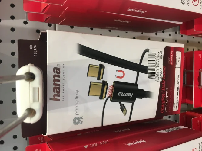

ja sowas gibts schon ne Weile , das neue daran ist , das die volle Datenrate von TB3 + bis zu 100W Ladestrom zur Verfügung steht... da gabs wohl bei allen anderen mehr oder weniger starke Einschränkungen
  • #120
naja schraub deine Erwartungen mal runter, da steht was von Samsung, Huawei und USB-C
denke es wird nur für Handys übliche Leistung übertragen
