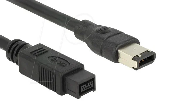

Ich hab eher das Problem, dass es keine brauchbare Möglichkeit zu geben scheint von USB C auf Firewire 400 zu kommen :/
doch TB3-TB2 Adapter + TB2+FW Adapter
mit nem ollen Behringer FW Interface läuft das problemlos
Thunderbolt 3 (USB‑C) auf Thunderbolt 2 Adapter
Apple Thunderbolt auf FireWire Adapter
kostet zusammen nicht weniger als 90€ .. muss man wissen ob man das ausgeben mag
n FW400->FW800 Kabel brauchst auch noch oder den Adapter
View: https://www.amazon.de/elago-EL-FW-Adap-FBA-Firewire-interface-adapter-schwarz/dp/B002TF0ZDQ/ref=sr_1_9?ie=UTF8&qid=1549923926&sr=8-9&keywords=fw+400+fw+800
Super, danke! Ich hoffe, es wird auch mit dem Onyx 1640i funktionieren.
