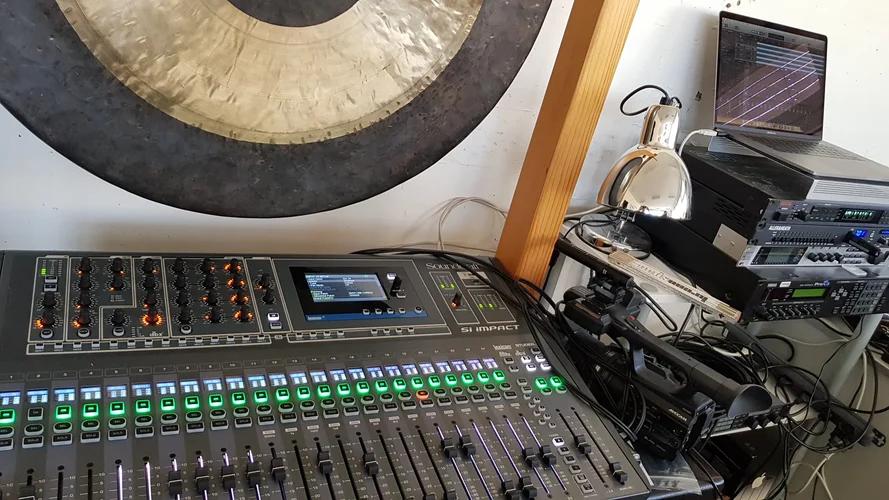

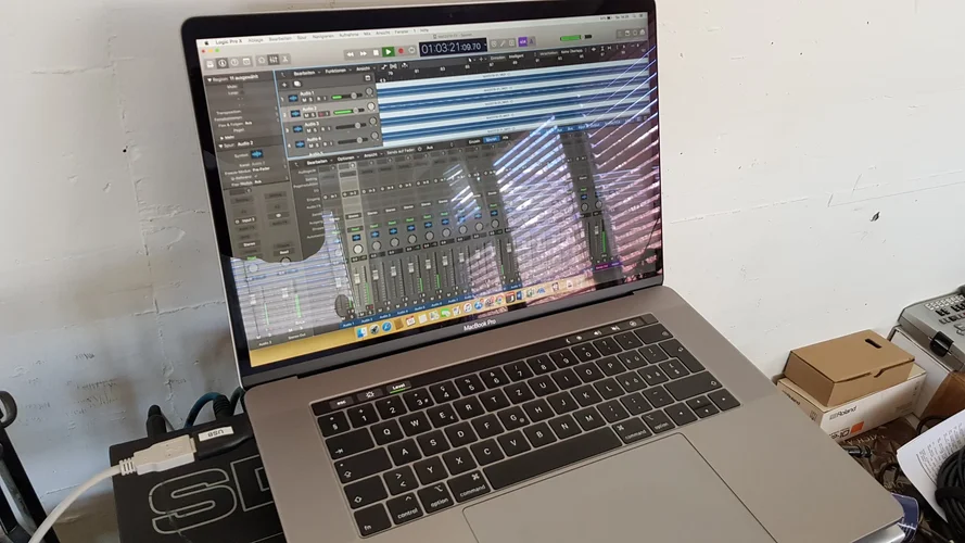

Es gibt noch Hoffnung!
Ich habe heute zum ersten mal das neues MacBook Pro 2018 (Logic X) an meinen Soundcraft Impact Mixer (MADI/USB Card) per USB angeschlossen. Ca. 6 Minuten 12 Tracks simultan aufgenommen, kein einziger Knackser, oder irgend eine Störung.2019-02-16 14.25.47.webp 2019-02-16 14.27.20.webp
