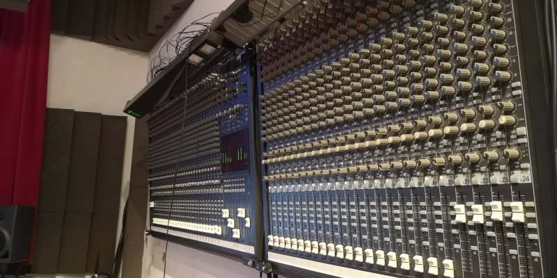

Da ich auch noch eine Erweiterung zum Mischpult bekommen habe, mische ich meine Signale jetzt kommod auf 56 Kanälen zusammen. Keine Submischer mehr, alle Effekte auf Kanälen mit EQs unf vollem Routing statt auf blöden Aux-Returns, Parallelkompression am Pult, kein Umstöpseln bei Einsatz seltener genutzter Geräte: Ich finde das halbwegs in Ordnung.
P. S.
Und wie in der Vergangenheit wieder meine platzsparende Wandmontage.
