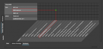

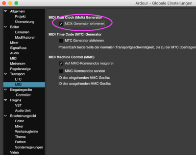

Ardour muss Midi-Clock an den entsprechenden USB-port ausgeben. Wie man das in Ardour macht konnte ich leider so auf die Schnelle nicht rausfinden.
okay so sollte es gehen
1. Globale Einstellungen
2. Fenster -Midi Verbindungen
hab im Bild mal den Midiout von Ardour an den Keystep geschickt, du wählst da freilich die TD-3 aus
Merkwürdig, bin mir sicher dass ich alles so eingestellt hatte. Habe es gerade mit einem neuen Projekt nochmal probiert und es funktioniert.
Die TD-3 started jetzt, wenn Ardour spielt. Allerdings passt das Timing nicht, die Geschwindigkeit variiert (springt). Kann man da noch was einstellen?
