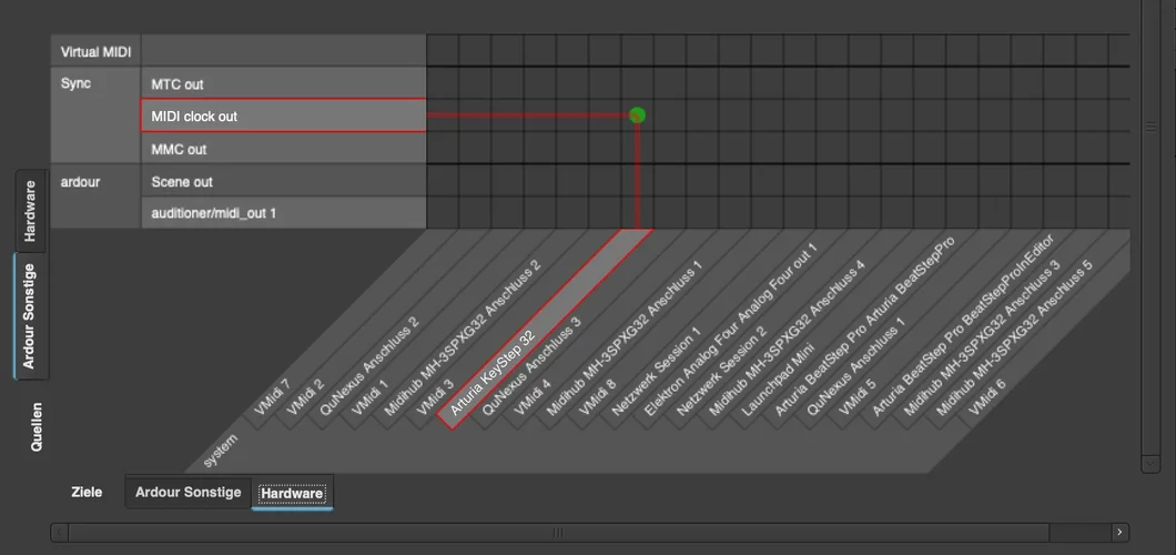

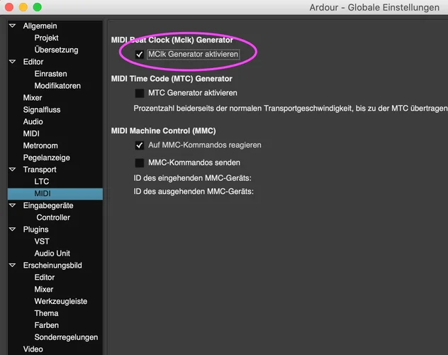

Ardour muss Midi-Clock an den entsprechenden USB-port ausgeben. Wie man das in Ardour macht konnte ich leider so auf die Schnelle nicht rausfinden.
okay so sollte es gehen
1. Globale Einstellungen
2. Fenster -Midi Verbindungen
hab im Bild mal den Midiout von Ardour an den Keystep geschickt, du wählst da freilich die TD-3 aus

Merkwürdig, bin mir sicher dass ich alles so eingestellt hatte. Habe es gerade mit einem neuen Projekt nochmal probiert und es funktioniert.
Die TD-3 started jetzt, wenn Ardour spielt. Allerdings passt das Timing nicht, die Geschwindigkeit variiert (springt). Kann man da noch was einstellen?
Oben links ist irgendwo ein Knopf für die Clock. Eventuell damit mal rumspielen.
