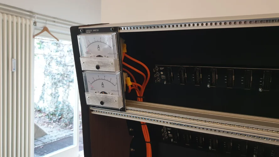

Habe zwei amperemeter drin, einer
hatte 2-3 Volt, der andere so 5-7 Volt
werde mich da mal weiter schlau machen
Macht dann 10 Ampere, nicht Volt. Wieviel Ampere bzw. Watt kann das Rack denn liefern?

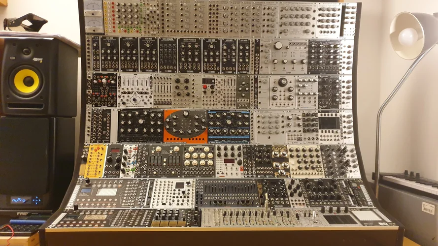

Habe in Summe 113 Module drin (siehe oben).
das "16." war das 16. beim Rückbau.

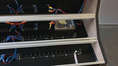

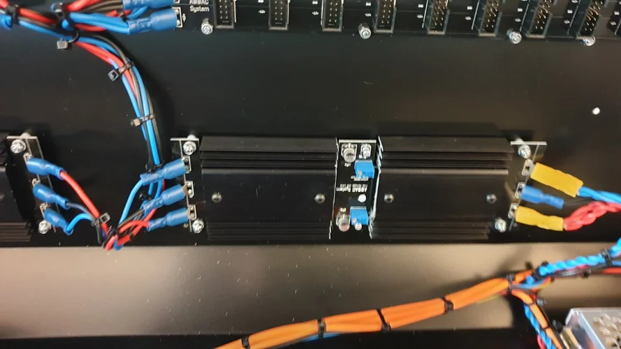

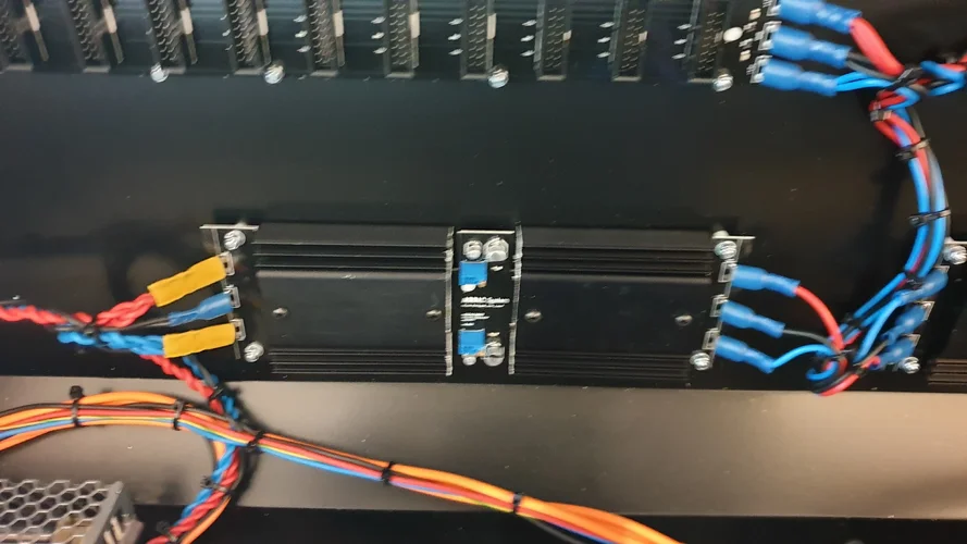

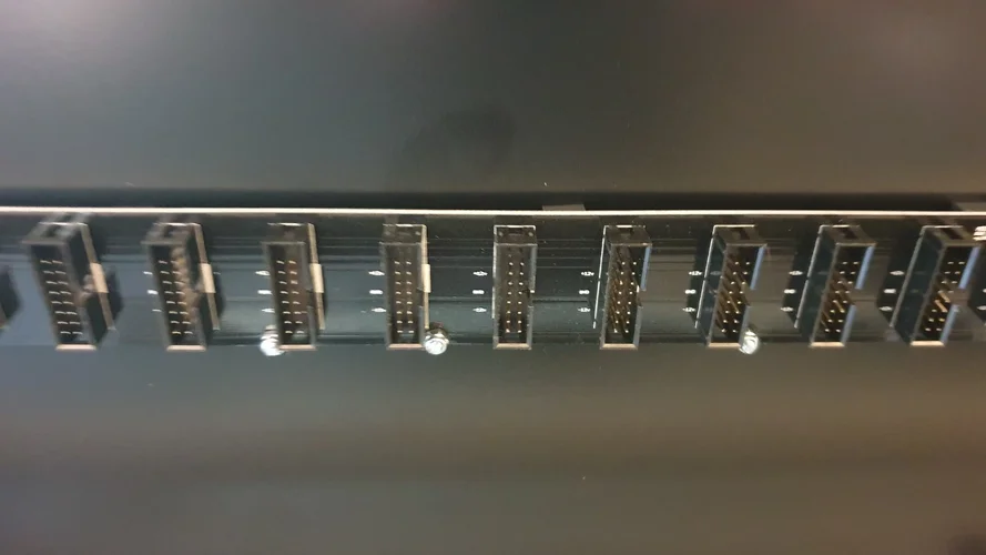

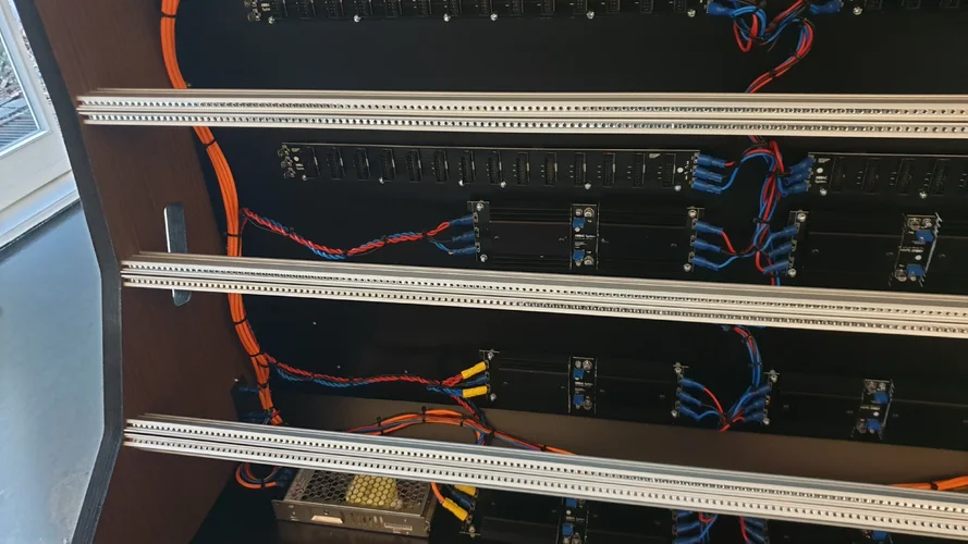

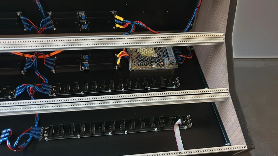

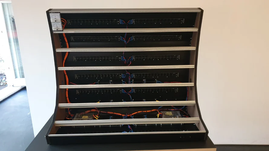

hier Bilder vom case innen:
20190227_112722.jpg 20190227_112729.jpg 20190227_112734.jpg 20190227_112736.jpg 20190227_112744.jpg 20190227_112753.jpg 20190227_112755.jpg
Je weniger Module an einem einzelnen Spannungsregler sitzen, umso besser.
Manche Module sind zickiger als andere. Manche Stromversorgungen sind robuster als andere. Die in meinem Analogue Systems Case zB ist exzellent.
Könnte es ein Problem sein, dass ich in die
ALU-Rückwand vorsichtig einen Schlitz
mit einer ministichsäge (modelbau) eingebracht habe um
das wmd-break out modul nach hinten anzuordnen.
Kann ich mir nicht vorstellen.
Was mir beim Schauen der Videos aufgefallen ist: Die Module, die Probleme machen ziehen alle 5V, oder? Ich hab gar keinen 5V Adapter in meinem Case (ich hab keine Module, die 5V brauchen) daher habe ich da keine Erfahrungswerte zu, aber vielleicht liegt das Problem irgendwie an den 5V-Adaptern? Kann ADDAC bestimmt besser diagnostizieren, als wir hier.
edit: Ach nee, das Fumana zieht ja keine 5V.
