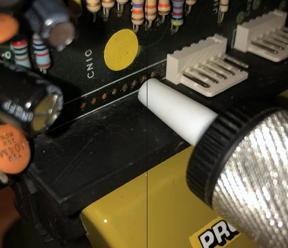

Geht´s Dir rein darum, die Comps zu pflegen oder willst Du auch DIY skills aufbauen? lAlso ich persönlich habe nicht halb so viel Erfahrung wie die ganzen Cracks hier, aber möchte dich ermutigen: So wild ist die Aktion nicht.
Ich hatte mir für 60,- Euro als Bastelprojekt etwas Elektroschrott bei den Kleinanzeigen geholt (ART Pro VLA) und natürlich waren da einige Elkos ausgelaufen. Aus Zwecken der Übung hab ich dann einfach mal alle Elkos getauscht. Nicht weil´s nötig war, sondern weil die verschiedenen Baugrößen und ihre Positionen auf dem PCB durchaus verschiedene Arbeitsweisen erfordern.
Lange Rede, kurzer Sinn: Mach einfach. Vorher kucken, ob Du die entsprechenden Werte gut ablesen kannst oder ggf. sogar einen Schaltplan/BoM organisieren kannst. Wichtigste Werkzeuge:
- Geduld
- Gescheite Absaugpumpe (https://www.tme.eu/de/details/fut.ss-02/lotsauger/engineer/ss-02/)
- Kein Dachdeckerlötkolben
Teile hab ich komplett von Mouser geholt, das hat sich auch bei meinen DIY Projekten bewährt. Oder halt Tayda, wenn´s superbillig sein soll.
Und: Es spricht nicht dagegen, erstmal mit einem Gerät zu üben, auf das du verzichten kannst...

Passt mir ein bisschen mit den manuellen Absaugpumpen auf: wenn die Platinen älter / größer werden sollte man den Schlag nicht direkt auf die Platine geben.
Ich schaue immer, ob ich irgendeine Halterung in die Nähe bekomme, an der ich mich anlehnen kann um den Schlag nicht zu 100% auf die Platine zu geben und halte dabei etwas Abstand.
Schonender sind sicherlich Entlötlitze und Nadeln zum durchstechen. Bei den Nadeln nur aufpassen, dass der Lötkolben immer schön die Hitze zuführt, sonst zieht man sich das Pad von der Platine wenn man die Nadel rauszieht.
