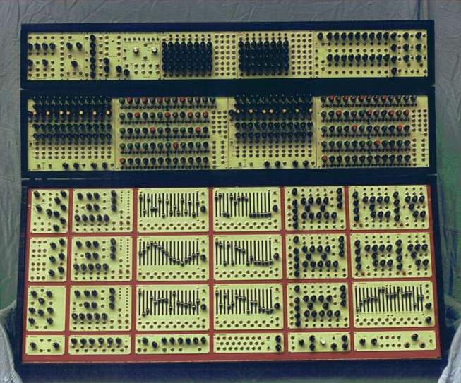

Gute Idee - Rüdiger Lorenz hat das mal gemacht, nun analog ist das extrem aufwendig und lohn nicht, daher gibt es meinerseits die Experimente im Nord Modular - Reaktor sicher auch - Razor ist sowas in fortgeschritten und ansonsten - naja, so ab 16 OSCs dürfte es sinnvoll werden, wie man sieht hat Rüdiger das aber nur mit ein paar ENVs gemacht und einige OSCs gekoppelt und so, das spart Ressourcen - K5-like, den hatte er auch - daher denke ich wurde er wohl da inspiriert:
Kaufliste:
16x VCA
16x SINE OSC - einfach
1x Mixer 16ch
16x Envelope
wer will ausrechnen? Platz und Geld?
Abstimmen in Harmonische machbar.
Weiter gehen kann man natürlich auch, dann direkt einen größeres Pult ordern.
Die Ergebnisse sind very Basic in der Ausstattung, aber Vorteil - du kannst alle tunen und damit auch schräge Dinger machen, ich hab das ausprobiert. very sinusodial, aber auch schön kühl-technisch.

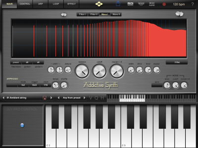

Cube bzw Additive macht das, was du suchst, gibts auch als App für Touch. das ist schon ziemlich einfach. damit.
Bild folgt ASAP:
ich weiss, bedienwunder sind das nicht, daher ja G2 und Co, das ist ja HW. und Haptisch ist ein iPad schon auch. du kannst das ja mit dem Finger machen. So wie beim Axcel.
Ansonsten - gibts nicht - selbst bauen oder mit Modulen nachstellen.
