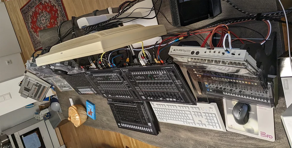

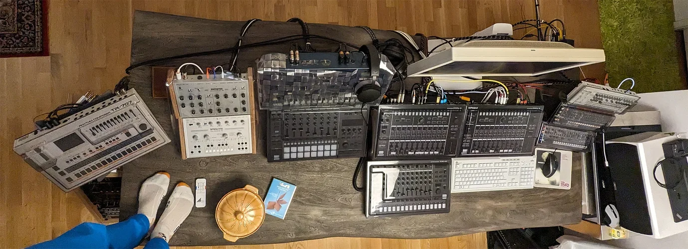

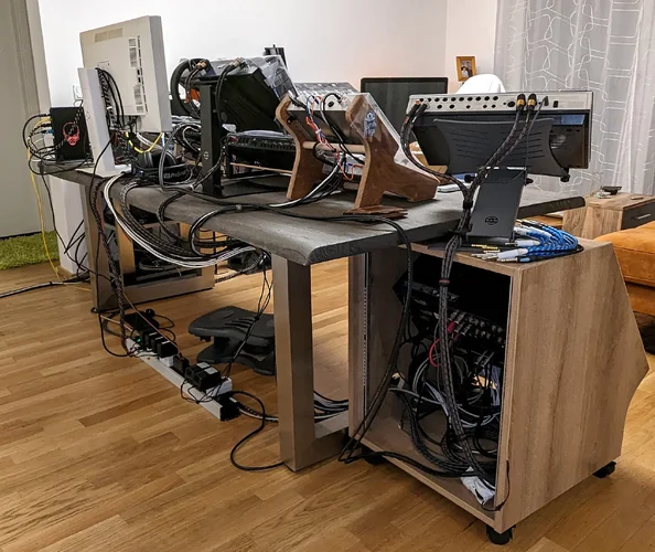

Hier die Rückseite von meinem aktuellen Setup. Ich rate dem Kollegen, es sich entweder nochmal zu überlegen, oder jetzt schonmal mit dem Kabelkauf anzufangen ;-)
Boaaaahhhhh, also wenn nicht Damit, womit denn dann sollte man einen Einsteiger mit der Idee eines DAW-less Setups wohl am effektivsten davonjagen?! :cool:
Ne, also wenn ich sowas sehe wird mir ganz übel und wirr im Koppe. Das geht ja mal garnicht. Wie es gehen könnte, dokumentiere ich hier fortlaufend, da ich eigentlich an genau der gleichen Geschichte sitze. Ein effektives DAW-less Setup. Dazu gehört dann auch eine effiziente und übersichtliche Verkabelung. Vielleicht kann das ja dem ein oder anderen als Inspration dienen.
Ums technisch nochmal ganz kurz zu machen:
-Hybrid-Mixer, der gleichzeitig Recording-Interface ist
-Ein technisch auf dem neusten Stand befindliches MIDI-Netzwerk, das alle Arten von MIDI (DIN, USB, Ethernet) zusammenführt
-Ein oder mehrere noch nicht vorhandener Hardware-Sequencer
-Und ein analoges Patchfeld zum Routen der Audio-Signale, da der Mixer an sich nicht wirklich routen kann.
Post #10 zeigt wie es logisch verkabelt und aufgebaut ist.

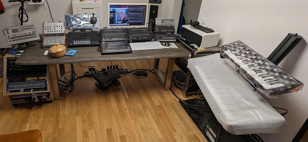

So sieht das dann aktuell aus. Platz für Sequencer und Sampler sind denke ich ersichtlich. Tisch ist 2,20x1,00m.

Bevor ihr Ordentlichkeit zu hoch setzt - das geht nur wenn man immer an der gleichen Stelle und nie live Musik macht. Wenn man das aber kann, lässt sich das auch fester installieren und schön machen.
Bei einem neuen Set eines Einsteigers ist es nicht schlecht erstmal alles locker zu lassen und die Ansprüche erst einmal klein zu halten - bis alles perfekt klappt und der Ort wo die Sachen stehen wirklich perfekt sind.
Auch wenn ich ebenfalls super finde, wie sauber ihr das hinbekommt.

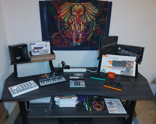

So sieht es bis jetzt aus 😁 also Platz ist noch genug für Kabel, Racks, oder sonst was.
Studio-Monitore sind bestellt und kommen nächste Woche 😅
