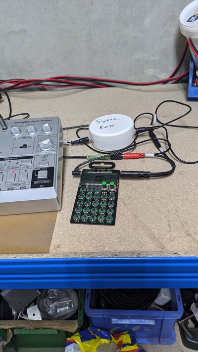

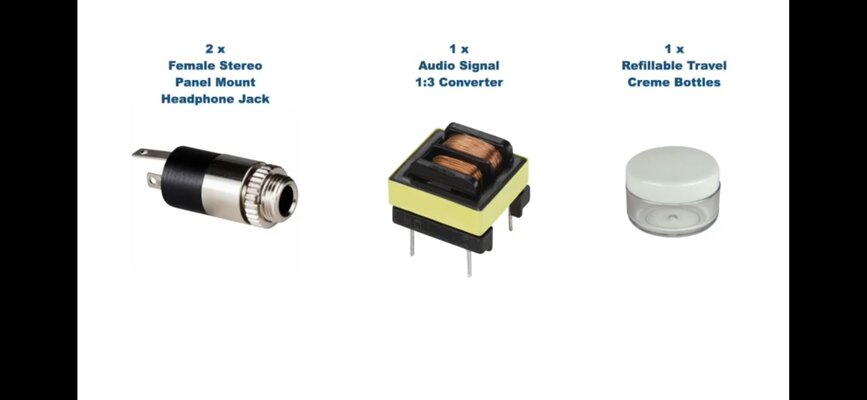

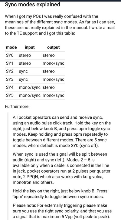

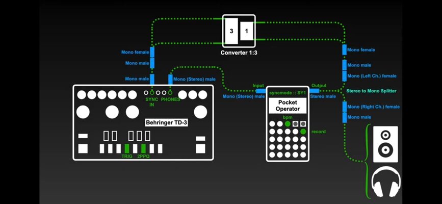

Ich hatte mal die Behringer TD3 mit 2 Pocket Operatoren gesynced. Das funktioniert. Dazu musste ich nur einen kleinen Trafo dazwischen hängen weil die Spannung/das Signal sonst nicht passt.
Nur über Midi kannst du die halt nicht einbinden. Bei Midi werden Start/Stop-Befehle mit übertragen. Damit starten alle Geräte auch im gleichen Takt. Wenn du nur Sync-Signale (Sync In / Sync Out) nutzt wird halt nur das Tempo angeglichen. Dazu muss dann ppqn bei allen Geräten die damit arbeiten identisch eingestellt werden.
PPQN: Pulses Per Quarter Note. Da muss man in den jeweiligen Manuals schauen welches Gerät was kann. Manche können nur 2 oder 4 z. B. andere evtl nur 24 oder 48.
Die sind dann halt nicht untereinander kompatibel. Umso höher die Zahl desto, genauer ist das ganze.
Aber um das abzukürzen: denk da erstmal nicht drüber nach und Versuche deine Geräte, soweit möglich, über Midi zu syncen. Lieber DIN Midi als USB Midi.

Golden-Moon: Was hast du für ein Trafo hergenommen um die Pockets mit dem TD3 zu Syncen?
