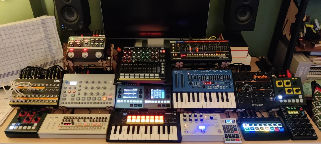

In meinem DAWless Setup geht alles (Mischpult, Instrumente & Effekte) über eine Patchbay (DF Audio Minibay)
Alles ist per Midi verkabelt und ansteuerbar (RK008+RK006, Launchcontrol XL, EC4)
Platzbedarf: Ein 150cm x 75cm Ikea Tisch
Ich kann nach Herzenslust experimentieren mit Routing & Recording.
Durch den digitalen Mixer + Patchbay steht mir das alles für Einzelspuren sowie die Stereosumme oder jede Kombination davon zur Verfügung.
Durch die Patchbay kann ich auch andere Instrumente/Jampartner einbringen ohne das Kernsetup zu "zerrupfen".
Ich bin ziemlich happy damit was Platzbedarf, Flexibilität und Ergonomie angeht :)

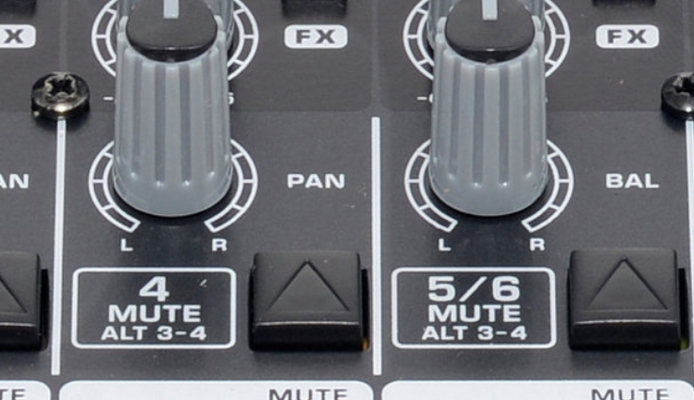

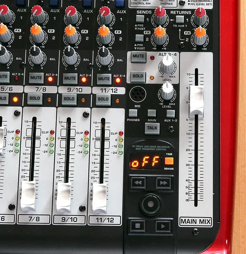

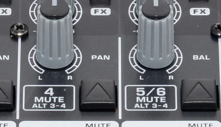

Alleine schon wegen den Mute/Alt3/4-Buttons pro Kanal, die in bestimmten Setups einfach nur genial praktisch sind. Wundert mich eh, warum das B. noch nicht "übernommen" hat.
Haben sie doch, zumindest mein UFX1204 kann das, da steht es direkt daneben:
(Bild: Amazona.de)
Der X1204USB hats auch noch, die größeren mit den Subgruppen dagegen nicht mehr:

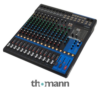

Und dann sag ich dir mal was - das kostet bei einem Billigpult Typ "Wegwerf" dieses Geld:
Da sinds 22 Kanäle - und das ist wirklich kein Ding, würde aber zwischen 16 und 22 alles ok finden, es gibt da noch andere Unterschiede, die dir später erst klarer werden, aber nun, das reicht jedenfalls. Ist das teuer oder ok? Ich find es ok - mein großes Livepult ist der Vorgänger gewesen. Wurde mir nur zu groß, hab dann auf 12 Kanäle was ins Case passt umgestellt - aber du bist zuhaus und damit offener als 10 Pulte zu haben und so weiter. So meine Einschätzung und Erwartung - man sollte nichts zu fest machen - das ändert sich sicher noch. Gerade wenn du als Anfänger mit irgendeinem Teil nicht mehr so lieb bist und die austauschst, zB die Elektron wird zu ner Digitakt. dann kannst du damit 8 MIDI Synths steuern!! Wenn das kein DAW Ersatz ist, dann weiss ich's auch nich'.
Gleicher Hersteller, 16 Kanäle - fast gleiche Serie wäre das
Nur um den Preis zu spüren.
