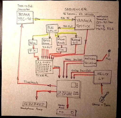

Ich möchte mir ein Dawless Setup zusammenstellen/aufbauen und brauche ein paar Tipps

Martin Kraken: Die Rolands habe ich so verkabelt:
Vom T-8 bin ich vom Midi Out in den S-1 in Midi in und parallel dazu vom S-1 Mix Out in den T-8 Mix in Eingang und die 2 laufen stabil.
(Der T-8 ist der Master)
Wenn ich dann weitergehen wĂŒrde vom S-1 Midi Out in in Midi in vom EP133 und vom Midi Out (EP133) den T-8 Midi in laufen die AIRAS normal aber der EP nicht..
er spielt seperat und fĂŒgt Samples mit ein die nie gespielt worden sind. Wenn ich dann noch den Mix Out vom S-1 an den Sync in vom EP anschließe kommen von ihm klick GerĂ€usche aber er spielt auch nicht mit den anderen..
Wenn ich anstatt in den Sync in in den Headphone Ausgang gehe höre ich den T-8 und den EP aber muss sie beide gleichzeitig starten.
Wenn ich das selbe Spiel mit dem Model:Samples mache in Midi in und Out anschließe und den Headphone Ausgang an den S-1 Mix in anschließe funktioniert der S-1 nicht mehr und wenn ich Model oder T-8 starte spielt nur der T-8 in der Geschwindigkeit vom ModelđŸ˜”â€đŸ’«..
Wenn ich den Microfreak mit dem T-8 verbinde so wie du es beschrieben hast rauscht der Freak und der T-8 lÀuft normal, Freak lÀuft gar nicht oder er wird durch den T-8 geschliffen
So kann man sich es hoffentlich irgendwie vorstellen 😅 alles sehr verwirrend.
Ja ich habe beim Microfreak und beim Model: Samples je 2 Midi Adapter dabei gehabt.

GerĂ€te mit eingebautem Sequencer haben oft eine Automatik-Logik in Sachen MIDI. Ein Sequencer will i.d.R. immer Master sein. Soll er Slave sein, sollte er auch so eingestellt sein. Hab oft erlebt, dass AUTO bei MIDI zu Chaos fĂŒhrt. GerĂ€te laufen 2-3mal so schnell, spielen Geisternoten oder reagieren ob des Datenchaos erst garnicht. Ich denke, es mangelt noch an den Grundlagen von MIDI und da denn entsprechend Struktur und Stringenz reinzukriegen. Das geht nur mit Selbstdisziplin, vor dem Thema nicht wegzulaufen, sondern sich dem zu stellen. Der Lohn ist am Ende umso grĂ¶ĂŸer.
So schwer ist das Wesen von MIDI letztendlich auch nicht zu verstehen. Es ist eine Uni-Direktionale serielle digitale-Verbindung um Steuerungsbefehle zu senden oder eben sequenziert zu senden. Die Verbindung erfolgt immer zw. Master und Slave, wobei es mehrere Slaves geben kann. Auch grundsĂ€tzlich sollte man im Hinterkopf behalten, dass MIDI-Noten und CC-Steuerungsbefehle immer KanalabhĂ€ngig sind, wĂ€rend Clock/Start/Stop (Sequencer-Steuerungsbefehle) und SysEx kanalunabhĂ€gig sind. Ein ungewollter MIDI-loop ist schnell gelegt. Die GerĂ€tekonfig erfĂ€hrt man meist auch erst, wenn man durchs MenĂŒ dive't.
DAW-less bedeutet zwangslĂ€ufig auch MIDI voll und ganz zu verstehen, oder du bist so'n Freak, der alles ĂŒber analog-trigger macht. Mit einem MIDI-Router kann man ganz gezielt Routing-Tabellen erstellen und Signale auch entspr. filtern, falls es mal nötig sein sollte. Geroutet wird einfach mit der Maus am Bildschirm ĂŒber eine GUI und das ganze wird dann dauerhaft zum schnellen Speicherabruf direkt im GerĂ€t abgespeichert. Aber um richtig routen zu können, muss man das MIDI-Wesen verstanden haben, sonst endet auch das nur im Chaos.

Ja, aber mĂŒsste jetzt nicht die Antwort sein, dass er erstmal nur die clock verbinden soll? Er brauch doch gar kein midi, er will nicht mit dem T-8 Sequencer die anderen GerĂ€te steuern, sondern nur start und stop syncron haben.
  • #130
clock geht ja auch ĂŒber midi raus/rein.
oder bei einigen gerÀten dann zusÀtzlich noch via sync buchse.
  • #131
Aber seine GerĂ€te haben clk sync in/out, kann er die doch nutzen? Kann er jetzt am GerĂ€t einstellen, welche Midisignale ĂŒbertragen werden oder braucht er wirklich gleich so ein midi-Filter? Im Prinzip will er ja nur Start/Stop/bpm sync und noch nicht mit einem GerĂ€t komplett die anderen Steuern, er hat kein Master Sequencer, nur individuelle GerĂ€te dessen Sequencer gleichzeitig laufen sollen.

Das ist was ich weiter oben 2x schon "MIDI Filter" nenne - FĂŒr Controller. Noten und so weiter. Man bestimmt eben was MIDI transportieren soll. P ist fĂŒr Programmwechsel.
Damit kann man das alles hinkriegen.
M.i.a.u.: Master Mix
  • #134
fuer din-sync statt midi spricht, dass die verkabelung eindeutig und einfach ist und nur tut was sie soll
(eventuell mit adapter, der aber dann nur eine einfache miniklinken-verbindung ist) und sich nicht mit midi-noten in die quere kommt.
dagegen spricht das model:samples nur midi kann... (man koennte den vielleicht ans ende einer kette von anders synchronisierten geraeten haengen)
naja, oder man stellt eben (doch mit midi) an allen geraeten die "midi-filter" entsprechend ein. wobei es wohl vorteilhafter ist den sendenden maschinen die noten
zu verbieten, als die bei den empfaengern auszufiltern. (funktionieren sollte es aber so oder so)

Hat hier schon mal jemand erwĂ€hnt daß es einen Unterschied zwischen Midi und CV-signal gibt? Dass beides synchronisieren kann? Und dass insbesondere bei KleingerĂ€ten der Stecker genau gleich aussieht?
  • #137
OK , fangen wir also ganz von vorne an ?
NatĂŒrlich sollte klar sein das Midi und CV nicht das gleiche ist .
Midi THRU ist mir viel zu kompliziert , eine Split Box 1 auf 4 erledigt den Job sehr ĂŒbersichtlich . Kann man dann auch zwei von verwenden 😉 .
