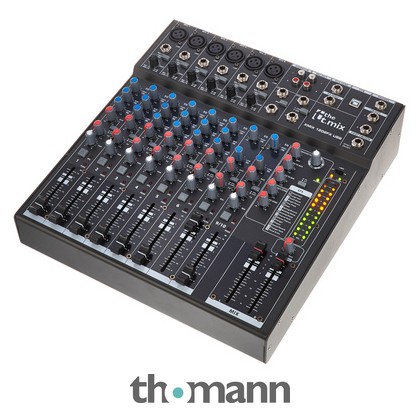

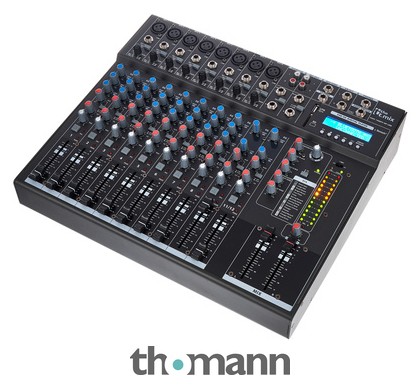

Ah, danke - ja dann reichen ja die 10-12 Kanäle - dann kannst du ein kleines Pult kaufen ohne Schnörkel - hat den Vorteil dass das nicht riesig ist.
Ab 14-16 wird es einfach größer - das ist was Martin ansprach und ich finde das ist auch ok - ich hab da einige größere genannt, die kannst du ja mal ansehen und schreiben ob dir die recht sind in der Größe. Wenn ja, ist das auch ok - würde ich nämlich dann einfach machen so bei 16-22 Kanälen ist das alles ja überschaubar - Es gibt noch schöne Digipulte für mehr Geld, das ist dann Luxus und es geht ALLES damit auch Klanganpassung und vieles mehr - dh wir reden über 100€, etwa 250-300€ oder 700€ - für's Pult.
Der Rest ist dann nur noch Kabel und ich sage mal - in dem Falle besser mit MIDI Thru Box.
Kompromiss und billig as hell wäre sowas hier
Da gibts schon interne Effekte, bisschen von allem, nicht doll, aber ok für alles und nicht zu fett.
Nächstgrößer das hier
das ist auch wo du nach Maßen und Gewicht schauen kannst ob dir das lieb ist- da gibts schon nen Display.
Aber 39 oder 31 cm breite ist dann was wo einige sicher eine Grenze sehen würden..
Das muss nicht DAS sein, es ist nur eben eins was billig ist..
Von allem gibt es auch schönere und bessere Varianten..
Und die die ich nannte sind alle ohne Recording und Audio-USB-Interface für die Kanäle. Wenn das drin ist, geht es so bei 500€ los.
Das wäre sowas hier
oder
und den Rest kriegt man so hin.
