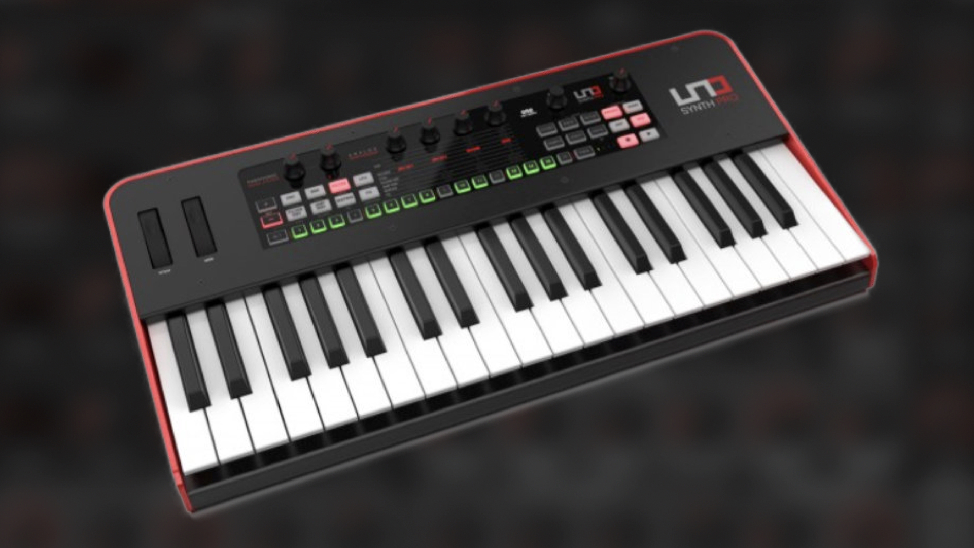

schon beim vorigen Uno synth ließen sich alle Parameter an der Hardware einstellen. Der Editor/Librarian war optional.
Das finde ich schon mal sehr sympathisch. :cool:
Von der Größe her würde er auch noch gut in mein Setup passen. Und wie gesagt, das Design finde ich sehr "frisch" und in die Zeit passend. - Ich fange an ihn zu mögen.
Zum Glück bekomme ich die Sounds wohl auch ganz gut mit MicroKorg und Odyssey hin, sonst wäre ich schon wieder auf der Thomann-Seite ;-)
Ich behalte ihn aber im Auge; also die Version mit Tasten. Der kleine spricht mich irgendwie gar nicht an. Der ist eher was für In-Den-Rucksack-Packer ;-)
  • #62
Nein, das stimmt leider nicht.
The Editor lets you go beyond the front panel controls and access deeper programming settings like full 4-stage ADSR envelopes for both filter and amplitude, pulse width and waveform shape modulation of the oscillators, modulation wheel assignments, velocity control and much more.
Amp und Filter ADSR haben sie mittlerweile per Update oberflächen-editierbar gemacht, aber PWM und Wellenform-Mod. geht weiterhin nur via Editor.

irgendwie mag ich den Sound des Synth pro - frage mich aber, was jetzt (abgesehen von den FX) der Vorteil gegenüber z.B. einer BassStation II wäre ... 🤔
Gedanklich schleiche ich um das Teil schon rum - aber andererseits habe ich schon einige sehr vergleichbare Geräte im Portfolio.
  • #78
Paraphonie, FX, - 3 OSCs - der kann schon mehr, und cooler Seq - aber schlechtere Bedienung. Sound ist natürlich anders - 2 Filter - auch mehr als bei der BS2 - die sonst ne tolle Maschine ist. Aber auch drahtiger als der Uno Synth Pro.
Würd ich jedenfalls so einordnen. Das ist hier sowas wie ein Update mit Sparoberfläche.

ich habe mir nun doch mal testweise die Version mit großer Tastatur gegönnt - bisher bin ich vom Sound recht angetan - mit den beiden unterschiedlichen Filtern hat der was eigenes (teilweise geht das auch etwas in Richtung MS20). Synthesemäßig vermisst man kaum was: FM, Sync und Ringmod sind möglich, Filter-FM fehlt allerdings.
Bisher bin ich allerdings auf ein paar Dinge gestoßen, die mich etwas stören:
  • anscheinend gibt es keinen Midi Local-Off-Modus (oder ich bin zu blöd, ihn zu finden). Im Zusammenspiel mit der DAW wird das problematisch: wenn man eine Spur mit dem eigenen Keyboard einspielen will, kommen sich die doppelten Events hörbar in die Quere.
  • Der Arpeggiator gibt seine generierten Noten grundsätzlich aus (ich habe keine Möglichkeit gefunden, dies abzuschalten). Mit der DAW eine Arpeggiosequenz einzuspielen, ist daher leider ebenfalls umständlich, wenn man nur die gedrückten Tasten aufzeichnen möchte.
  • Ein "auto"-Modus für Sync hätte ich ebenfalls gut gefunden: ich spiele gerne den Arpeggiator direkt am Gerät, möchte ihn dann aber auch zur DAW syncen - da spart man sich dann ein paar Klicks ins Menü.
  • Die Regler reagieren teilweise etwas verzögert und beim schnellen Drehen hörbar abgestuft. Beim Editieren stört das nicht wirklich, aber leider scheint das auch für das Pitch-Wheel zu gelten: Auf den meisten anderen Synths kann ich bei einem eingestellten Pitchbend-Bereich von +-12 einer Oktave trotzdem halbwegs zielsicher einen um zwei Halbtöne gepitchten Ton treffen - mit dem Uno-Synth schieße ich aber fast immer über das Ziel hinaus.
  • Die Oszillatoren lassen sich mit jeweils einem Regler zunächst leicht verstimmen; im weiteren Reglerwert wird dann halbtonweise verstimmt - das hat den Nachteil, dass ich oktavierte Oszillatoren nicht mehr um wenige Cent gegeneinander verstimmen kann - einen Fußlagenumschalter habe ich auch im Menü nicht gefunden.
  • Die FX sind Mittelklasse, würde ich sagen: Drive klingt recht gut, die Modulationseffekte (Chorus, Phaser und Flanger) finde ich noch ganz brauchbar (davon den Phaser am wenigsten), aber das Reverb gefällt mir nicht wirklich - da bin ich von Summit oder Hydrasynth vielleicht etwas zu verwöhnt ... es spielt meiner Meinung nach in etwa in der Liga des Rev2-Reverbs. Wenn man die Höhen stark wegnimmt, wird es brauchbarer. Das Delay ist "okayer" Durchschnitt.
Mein Eindruck bisher: Für etwas abgefahrenere und angezerrte Sounds und Spielereien mit Filtern und Resonanz eignet sich der UNO Synth Pro gut; bei zurückhaltenderen Klängen fällt es mir schwerer, die Sweetspots zu finden (aber Pads & co mache ich sowieso mit anderen Synths).
Die Bedienung geht trotz nur weniger Potis und Matrixkonzept doch recht flott von der Hand (ich bevorzuge hier nach wie vor den "Jump"-Modus statt "Catch" und "relative"), manchmal greift man allerdings daneben, wenn man nicht in dem Bereich ist, in dem man dachte das man wäre ...
Die Bedienung über Display und Menü ist etwas fummelig aber leidlich ergonomisch, da der "Back"-Button nicht weit vom Daumen liegt, wenn man den Encoder/Button neben dem Display bedient.
Ich bin noch nicht ganz sicher, ob er sich in mein Setup einfügt - ich habe vor, dieses Jahr noch den AS Leipzig V3 anzutesten; einer von beiden wird dann vermutlich nur bleiben.
