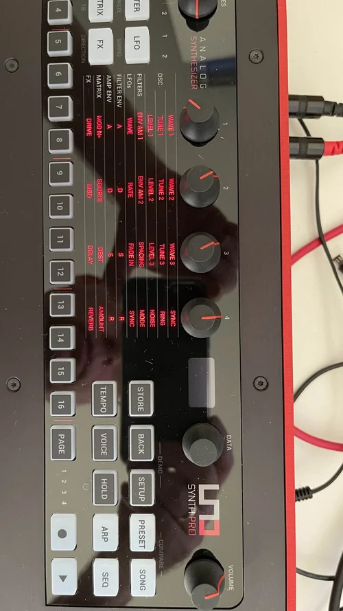

Teste gerade den USP Desktop. Power, Tuning, Touchtasten, Mod.Slider, Aux In, symm. Tonqualität - alles fein, kein Montagsgerät. Bauweise finde ich gar nicht so billig, das ist fast Volca-Qualität.
Er zeigt bei Start OS 2.0.0 - ist das die aktuelle Version?
Wie schaut’s aktuell mit Parametersprüngen beim Schrauben aus? Bei meinem damals schien das sehr willkürlich…
  • #117
Parametersprünge beim Schrauben lassen sich vermeiden, indem man den Knob Mode von Absolute (voreingestellt) in Relative oder Pass-Through ändert.
Oder meintest du was anderes?

Habe ihn für den Anfang gleich auf Abholen (Pass-Thru) gestellt. Werde mal auf Sprünge achten, bisher nichts aufgefallen. Bei der Menüschrauberei dreht man allerdings, wenns viele Werte gibt, schnell mal drüberweg.
Manchmal sprang der Sequencer eines an Midi-Out angeschlossenen Geräts an, wenn ich am Uno gedreht habe. Habe Sync Out auf Off gestellt, jetzt macht er das nicht mehr.
