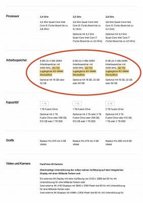

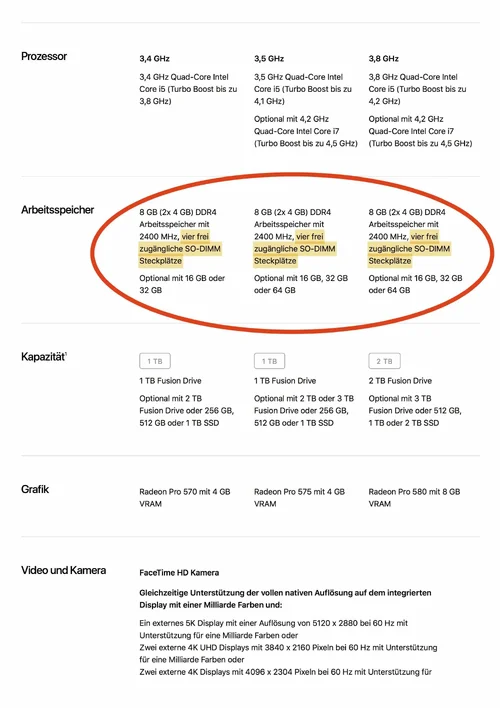

Sorry, daß ich mich da blöd anstelle - müssen die originalen beiden Riegel raus und immer die gleichen Paare drin sein oder könnte man die zwei 4gb-Riegel durch ein paar zusätzliche 8gb-Riegel für dann 24gb RAM ergänzen ?
Das ist teilweise verschieden, idR tauscht man eben Paarweise als 2x 4GB 2x 8GB, die Geschwindigkeiten der RAMS sollten gleich sein.

Das meinte ich, man könnte die 2 X 4 drin lassen und durch 2 X 8 ergänzen um 24gb RAM zu haben, wenn alle Riegel die gleichen Spezifikationen haben ? Ich dachte immer, es dürften von der Kapazität nur die gleichen verbaut sein, also 4 x 4gb, 4 x 8gb usw. ...?
Nein, das ist kein Problem - wie Moogulator schon schreibt - es muss paarweise sein.
Ich hab mir jüngst den kleinsten 2017 5K geholt, der ja "nur" 8GB hat. Dann hab ich für 50€ auf 16GB aufgerüstet, weil es ja so einfach ist und alle sagen, 8GB sei "so" wenig. Ich hab lange mit 2 x 8GB geliebäugelt, um so auf wahnwitzige 24GB zu kommen, aber nach vielem Lesen war klar, dass es zwar technisch völlig problemlos funktioniert (es gibt ohnehin nur zwei Speicherkanäle, daher Module immer paarweile gleich), aber performance-technisch ein Riesenfehler ist.
Warum? Wer ein Fusion-Drive hat wie ich, muss wissen, dass beim Ruhezustand immer der Speicher in den SSD-Teil des Fusion-Drives gespielt wird, damit ein schnelles Einschalten möglich ist. Dazu wird in der SSD die Größe des Hauptspeichers reserviert und kann nicht mehr für den eigentlichen Zweck, Programme beim Start zu beschleunigen, genutzt werden.
Zwar verbaut Apple beim 1GB Fusion Drive nun wenigstens eine 32GB statt einer 24GB (wie bei älteren Modellen). Aber real kommen davon (wenn man die beiden Partitionen EFI und Boot und den Wear-Level abzieht) nur 27.55GB beim User an.
Davon wird noch die Hauptspeichergröße abgezogen und nur der Rest beschleunigt dann die Programme. Bei 8GB Hauptspeicher sind das immerhin fast 20GB, die locker für alle Systemdateien und einige Programme und Daten reichen, bei 16GB dagegen sind es nur noch 11.5GB und bei 24GB reichen die restlichen 3.5GB nur noch für Teile des Systems.
Der Haupteffekt, den man beim Aufrüsten des Speichers bei einem System mit 1GB Fusion Drive merkt, ist also vor allem, dass es beim Starten von Programmen unglaublich viel langsamer wird!
Bei 16GB geht es gerade noch, bei 24 und erst recht 32GB ist der Ofen aus!
