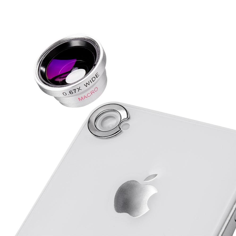

Auf die P10 dürfte die Sorte Weitwinkel Adapter passen die man auch bei div. Handys/Smartphone verwendet, passt zumindest auf die Camileo P20 und die JayTech Fashion HD.
http://www.amazon.de/dp/B008DCPCBY/ref= ... _pC_nS_ttl

Deine Punkte sind auf jeden Fall richtig! Deswegen hab ich mich ja auch erstmal für die 25 Euro Variante von oben entschieden.
Du hast dich für die Vorsatzlise fürs Smartphone entschieden?
Bitte berichte dann ob es für dich taugt.
Wie es hier schon angesprochen wurde, wenn die Optik weitwinklig ist bzw. durch die Vorsatzlinse weitwinklig wird (es passt mehr aufs Bild weil der Betrachtungswinkel weiter wird), dann wird das Bild automatisch mehr verzerrt. Bishin zum Fishauge-Effekt.
Das hat gleichzeitig den Vorteil, dass die Kamera von Hand besser geführt werden kann, ohne dass es zu verwackelt wirkt.
Andererseits sollte man es tunlichst unterlassen Gesichter von Menschen weitwinklig augzunehmen, da einem die Verzerrungen hier am extremsten auffallen (übergroße Nase und kleine Ohren).
Und immer dran denken: halte dein Smartphone beim "Filmen" bitte waagerecht. Denn dein Fernseher steht auch waagerecht. ;-)

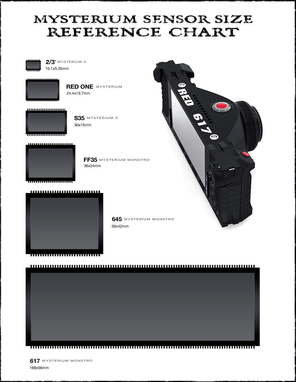

Melkor schrieb:
btw.: dein Threadtitel war etwas irreführend, denn bei IMAX denke ich, sowie viele andere, wohl eher an Kameras mit einem Sensor größer als 35mm. Und da wären wir in Preisbereichen weit jenseits der 50k€ und nicht bei 25€ :selfhammer:
Formatvergleich (leider kann die Forensoft wegen der Sonderzeichen in der URL das Bild nich einbinden):
http://de.wikipedia.org/wiki/Filmformat ... leiche.jpg
35mm-Look schafft jede videofähige Vollformat-DSLR (Canon 5D M2/3 oder Nikon D800) oder der VG900 von Sony. Alles - zumindest in der Grundausstattung - noch unter 5000€. 16mm entspricht in etwa den 1"-Sensoren in Sonys RX-Serie und in den kleinen Nikon1.
Größer als 35mm kostet in der Tat ein wenig mehr.
Der Sensor einer normalen Kompaktknipse ist noch kleiner als der 2/3" ganz oben. In den billigen Camcordern stecken noch kleinere Sensoren (meist 1/4"). Egal was du da dranschraubst, mehr Weitwinkel wirst du realisieren können, mehr Ästhetik nicht.
