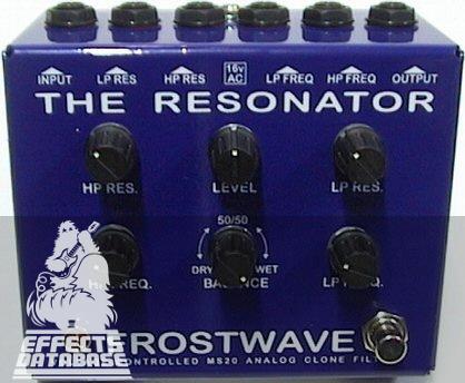

Es gibt den original MS-20 Filter-Clone übrigends auch als Pedal von Frostwave
Der Frostwave wird doch nicht mehr gebaut und recht selten. Oder?
