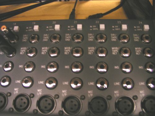

Hier eine Grafik der Eingänge:
1.Es gibt ja diesen "MixB Tape Return" Eingang/Klinke, wenn man da was reinschickt
wird es wohl auf den "Mix B Poti/Small Fader" gehen, wohin wird dieser Geroutet, Master?
2."Dir/TapeSND" entspricht diese Buchse einem "Direct Out" ?
Wäre cool wenn mir da jemand kurz helfen könnte...

Mix b ist wenn du die kanäle doppelbelegen willst mit, sagen wir, den einzelouts deiner soundkarte oder auch dem mainout deiner bandmaschine. Natürlich kannst du auch nen bass dranhängen
Bin kein routingspezialist, sonst fällt mir zu mixb nichts ein.

was spricht gegen ein mackie 8bus? hat auch mix b, directs outs, insert pro kanal, 6 aux (5-6 schaltbar) und 8 busse, welche du dann in deine soundkarte schicken kannst. ich mach es so und das funktioniert ganz gut. das mackie ist jetzt nicht der geilste mixer, aber verlässlich, günstig zu bekommen und es wurden im laufe der jahre etliche gute tracks damit produziert.
