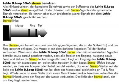

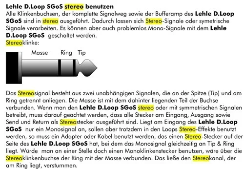

Habe jetzt mal (für dich) bei Lehle in die Specs des Lehle D.Loop SGoS geschaut. Und siehe da:
Gibt ja mittlerweile auch den little lehle III, der verarbeitet auch Stereo-Signal usw... schwierig wirds natürlich, wenn du symmetrischen Insert hast, dann brauchst du 2 Stück....

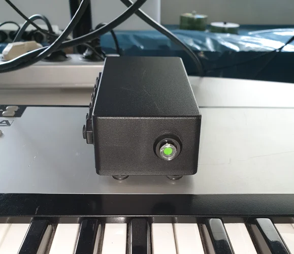

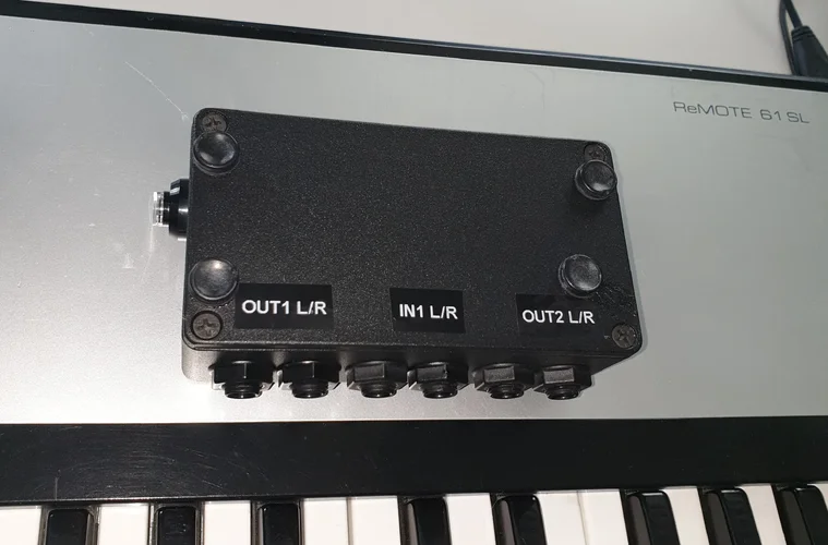

Ich habe mir sowas mal von einem Studiotechniker bauen lassen.
L / R Symmetrisch Klinke umschaltbar auf 2 verschiedene L / R symmetrisch Klinke
Angeblich hat er nur bestes Zeug verbaut, natürlich passiv - gekostet hat mich das kleine Kästchen über 100.-
ist das denn so gut in dem Fall? Da sollte es doch zu nem gewissen Pegelabfall kommen
Der Lehle ist – soweit ich das gelesen habe – auch passiv. Der Strom ist lediglich für die Beleuchtung da.

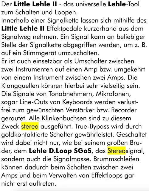

Aus den FAQ:
F: Macht es für meinen Sound bzw. die Dynamik einen Unterschied, wenn der Little Lehle II ohne Netzteil eingesetzt wird? In der Bedienungsanleitung steht, man kann das tun, da die Stromversorgung nur für die LEDs ist.
A: Nein, es macht keinen Unterschied, da die Schaltung passiv ist. Der Strom ist tatsächlich nur für die LEDs, die Dynamik wird dadurch nicht eingeschränkt oder verändert.

Das Gerät das ich habe ist ja nur ein Umschalter - einen half normalled mode gibt es nicht.

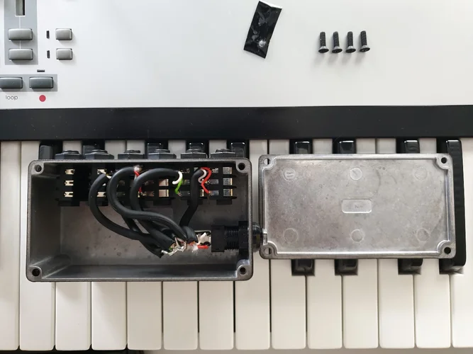

Jetzt habe ich es mal aufgeschraubt um zu sehen wo das Geld ist.
Das schwarze Metallgehäuse ist wohl aus Snakeoilit und die Kabel sind extradick :harhar:
