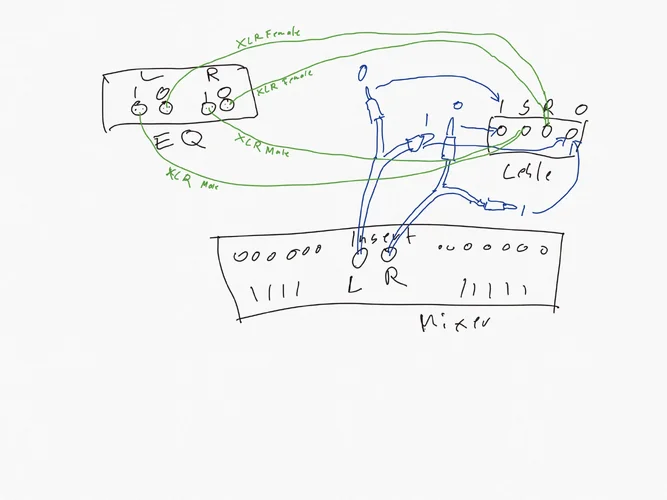

ich Versuchs mal zu erklären:
ich muss vom Insert des Mixers mit zwei insert Kabeln in die Ins&Outs des Lehle ... dann hab ich aber zwei Stecker die in eine Büchse müssen
dafür brauch ich jeweils für In Out des Lehle ein Stereo-Splitterkabel mit 2 Buchsen
für den FXloop brauch ich n Insertkabel Klinke auf 2x XLR Male und Klinke auf 2x XLR Female
die Kabel hab ich jetzt bestellt
hätte nicht gedacht das das so kompliziert wird

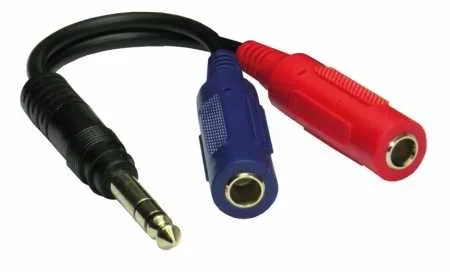

Und wenn du am Lehle zwei von denen verwedenst? (in / out)
ja schon klar ... hab ich doch gekauft... zusammen mit den Xlr komm ich aber auf extra kosten von 50€ ... hätt natürlich auch 4 solche Stecker nehmen können... wären auch 45€ (wenn man cordial Qualität nimmt)
War nur überrascht davon. Mehr nicht.
Dachte kanns direkt anschließen
