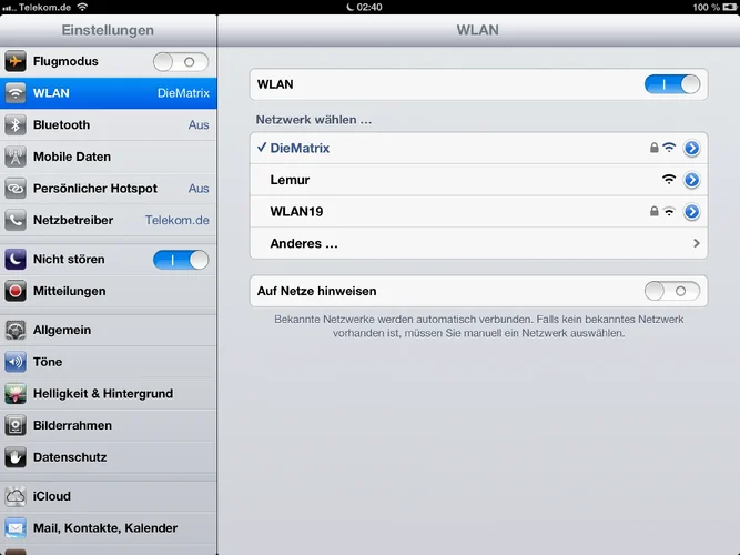

mein problem war bisher leider nur das sich das ipad nicht per wlan mit dem mac verbindet und die funktion damit zunichte macht....
weiss immer noch nicht wieso das so ist... aber es nervt unglaublich :sad:
Was genau will denn nicht? Die üblichen Anleitungen für ein Ad-hoc Netzwerk kennst Du?
ich denke schon.

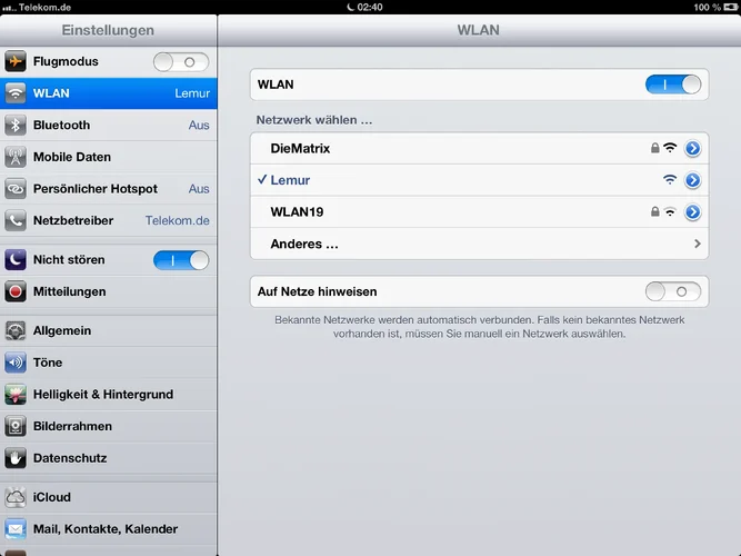

naja es will einfach nich connecten. also ich mach am macbook ein wlan auf das nenn ich lemur, und dann wähl ich es auf dem ipad aus und dann ist zwar in der liste ein hacken aber oben steht 3G statt dem wifi symbol. es kommen auch keine daten an. mit dem telekom wlan router verbindet es sich tadellos wieso also anders weiss ich nicht.
hab mal 2 screenshots gemacht zur veranschalichung.
und hier mit dem ad hoc verbunden aber kein symbol wird angezeigt und keine daten übertragen.

Ok, das schaut so aus, als wäre das das iOS6-Problem, da will das Netzwerk auch bei Direktverbindung auf die Apple-Webseite verbinden, um zu schauen, ob Daten kommen. Leider bekannter Fehler, hatten wir hier schonmal.
Mein iPad ist jetzt auch auf iOS6, ich werde das dann auch mal probieren und dann einen Bugreport an Apple schicken, was ich nur jedem empfehlen kann, der dieses Problem hat.
Re: iPad im Studio?t
Ich hab das Ganze jetzt mal ausprobiert und vielleicht einen Workaround gefunden.
Die Idee dahinter ist, daß man iOS 6 einfach den Zugriff auf die gefragte Apple-Seite bereitstellt, und zwar indem man auf dem MacBook die Internetverbindungsfreigabe aktiviert. Dazu muß das Book aber per Kabel am Netzwerk hängen.
Das hat jedenfalls eben hier funktioniert.
Vorgehen:
1. MBP Per Kabel ans Netzwerk
2. adhoc-Netzwerk anlegen
3. am MBP in den Systemeonstellungen/Freigaben folgendes einstellen, aber noch kein Häkchen links setzen:
Internetverbindungsfreigabe:
Verbindung freigeben: Ethernet (integriert)
Mit Computern verbinden über: WLAN
4. Internetverbindungsfreigabe per Häkchen aktivieren
5. iPad mit dem adhoc-Netzwerk verbinden
Man kann dann ja entweder in den Daten des Netzwerks sehen, ob zB eine IP-Adresse etc vergeben wird (beim Netzwerk auf den blauen Pfeil gehen), diese sollte nicht mit 169.254 beginnen (das wäre dann eine selbstvergessene Adresse), sondern sowas wie 192.168.2.2 oder ähnlich.
Diesen Text hier habe ich gerade über eine solche Verbindung abgeschickt.
Wichtig: die Freigabe nicht beenden und auch möglichst den Ruhezustand des MBP verhindern, sonst ist das Netzwerk weg!
Für jemanden wie Phil, der fürs Arbeiten die Internetverbindung wegschaltet, funktioniert das aber leider nicht.

cool. das hat funktioniert. das is ja klasse! :supi:
da wär ich gar net drauf gekommen mal nachzuschauen.
durch die freigabe hat aber jetzt jeder auf meinen rechner und die internetverbindung zugriff wenn ich kein passwort eingebe richtig?
hoffe das ich das dann auch ohne LAN nutzen kann :D wär scheisse wenn ich aufm gig ne internetverbindung bräuchte ^^
Du kannst ja einstellen, welcher Schutz sein soll, wenn Du keinen einstellst, hast Du ein offenes WLAN eingerichtet, ja. Zum mal eben testen sinnvoll, für Normalanwendung aber nix.
