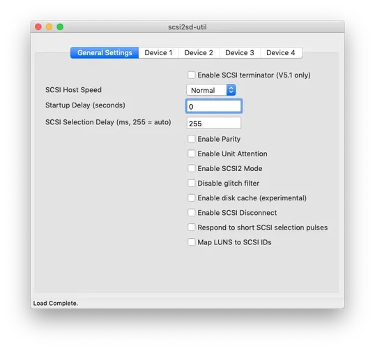

Dachtest Du an das:
Irgendwie geil und doof gleichzeitig.

Dachtest Du an das:
Würde ich sicherlich, aber ich habe hier noch ein scsi2sd über, das ich dafür nutzen wollte. Zugegeben: Heimlich denke ich schon drüber nach, weil irgendwie praktisch, so mit Case und so. Habe kurzzeitig gedacht, dass das evtl nicht so cool ist wegen der Hebelwirkung durch das Gewicht (ist schon recht tief), aber so schwer wird das nicht sein und so ein SCSI Kabel kann auch schon eine ganz schöne Hebelwirkung erzeugen...
