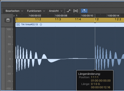

Und jetzt ein neues, völlig seltsames Problem, das ist so arm, das kann eigentlich garnicht sein, so 2018 in Version X....
Wenn ich ein kurzes Audiofile zb. 1/4tel Bassdrum loope, so über längere Zeit ( schon im Bereich von Minuten, spielt aber eigentlich keine Rolle, der Fehler ist da, wird halt erst nach einiger Zeit hörbar....) dann hat der Loop einige Milisekunden Versatzt bzw ist zu lang, das summiert sich nach 1-2 Minuten zu einem hörbaren Versatz.
Der Schnippel ist korrekt geschnitten, mit Einrasten auf Taktwert, Länge wird korrekt angezeigt zb 0.1.0.0 (1/4tel) uswusw. Warum läuft das ausm Sync, das kann doch net sein????
So muss ich immer Bouncen, damit der Loop länger wird und dann erst loopen uswusw....

Um das mal zu veranschaulichen:
Am Anfang

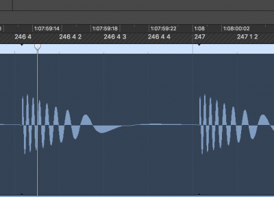

nach ca. 8 Minuten Loop, also nach fast 1000 Wiederholungen ( das scheint auch die Obergrenze für diese Loop-Funktion zu sein.....)
Man kann das natürlich umgehen, indem man längere Loops benutzt, aber strange finde ich es schon...

Alles genau so eingestellt, sample rastet auf den eingestellten Wert, in dem Fall 16tel, die Länge wird auch korrekt angezeigt, trotzdem habe ich nach 1000 Wiederholungen diesen Versatz, gerade noch mal versucht, neues Sample, neues Projekt usw....
also ich habe hier grade einen 64stel !!! schnipsel auf 3 minuten gelooped und das bleibt im takt.
Also im zweiten Bild sieht es für mich aus, als ob die Region etwas kürzer als ein Takt ist. So von den schwarzen Markern aus. Warum macht du eigentlich Kopien. Nutz doch die Ghost-Region im Arrangement.

Nein. es liegt daran, das die TaktGrenzen nicht exakt auf den samplegrenzen liegen. damit zb der takt zeitlich exakt auf den loop passt, müsste der loop beispielsweise 2773,584 samples lang sein. geht nicht, dann ist er halt 2774 samples lang. das summiert sich dann irgendwann.
das kann nicht sein, denn sonst würde man das problem ja sehr oft und in allen andwendungen haben.
das muss die software schon selber so kompensieren dass das rund läuft und hier und dort mal ein sample kicken.
