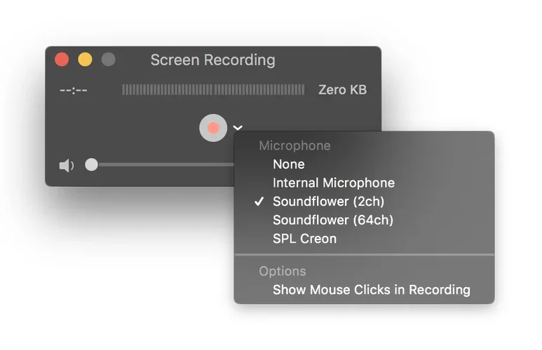

ich sag trotzdem mal was dazu. :-)
Nutze für das Abfilmen des Bildschirm am besten Quicktime. Da ist das eingebaut. Gibt auch viele andere Programme. Aber dann wirkt das ganze schon weitaus angenehmer.

ich sag trotzdem mal was dazu. :)
Das ist eine gute Idee, wenn ich wirklich mal etwas ernster an sowas rangehen sollte, lass ich mich auch gerne hier mal beraten .. es war halt ruck zuck und fertig
muss man ja auch erstmal wissen, dass sowas im Betriebssystem mit drin ist. Find ich immer ganz praktisch um Kunden eine App im Entwicklungsstadium zu zeigen.
  • #68
Wow - jetzt arbeite ich schon so lange mit macOS aber das wusste ich auch nicht. Guter Tipp!
Ich weiß das zwar schon länger, aber irgendwie konnte ich das noch nicht so nutzen wie ich das wollte.
Bei mir wird kein Audio mit aufgenommen - irgendein Tipp dazu?
  • #70
Soundflower einsetzen, dann kannst du Microlaberzeug und das was aus dem Seq kommt aufnehmen. kostet nichts.

Funktioniert! Einfach in der entsprechenden Anwendung Soundflower als Output und in QuickTime Soundflower als Input wählen.....
