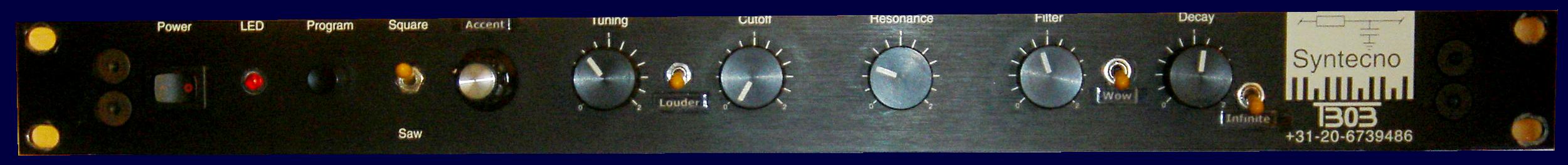

Syntecno TeeBee kann ich da nur wärmstens empfehlen. Druckvoller Sound, prima Potis, außerdem ein eingebautes 4-faches MIDI-CV/Gate Interface - ach ja, und die Potibewegungen lassen sich midimäßig aufzeichnen. :wink:
die drei roten Kippschalter auf dem Foto scheinen aber Mods zu sein, sind normalerweise nicht dran.
