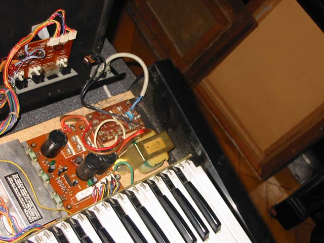

ja, custom synth. ich mag die idee den programmer in den jx zu integrieren. ist ja alles schon da ,nur die löchern bohren. okay, vereinfacht ausgedrückt..
ist da so viel platz im gehäuse oder muss man da noch "hand anlegen"?
find ich sehr gut und ist ne überlegung wert.
schönen mi
  • #135
Da ist im Original das Netzteil und das MIDI-Interface:
Ich schätze, er setzt einfach ein neues Schaltnetzteil ein. Wie er das mit dem Interface macht ist mir nicht ganz klar. es könnte aber sein, dass die PG200-Platine sogar zwischen Interface und Frontplatte passt. Dann könnte vielleicht sogar auch das Netzteil genügend Platz haben.
Ich hab mein PG200 momentan an Darpanet verliehen. Deswegen kann ich nicht nachschauen.

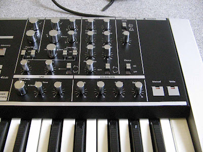

Allein die silber lackierten Seitenteile würden n.m.G. schon jedem "Normalo" JX gut stehen, für "Wohnzimmer/Studio-Geräte" wohl gemerkt, im Live Betrieb wegen Abnutzung dann eher wie gehabt.
  • #137
Meines Wissens sind die Sachen von customsynth völlig livetauglich. Ist aber auch nur das was andere auf AH über Jeffs arbeit sagen.
  • #138
wow, sehr schöner synth das! das sollte man mit dem kiwi programmer machen, schon allein wegen den lichteffekten. hat jemand hier das teil? bietet der kiwi programmer wirklich ALLE funktionen des 3p zum editieren? bin ja demnächst auch stolzer 3p-gastgeber, dann brauche ich sowas. dann geht leider mein juno 60, den hab ich mir einfach überhört.
