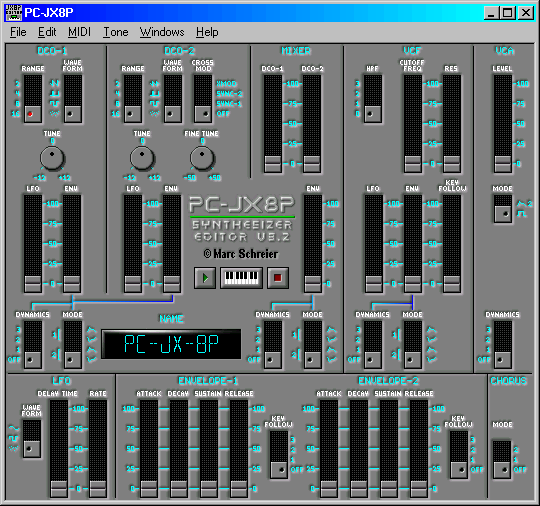

Es gibt auch schöne Programmer, im Gegensatz zu den Behringern:

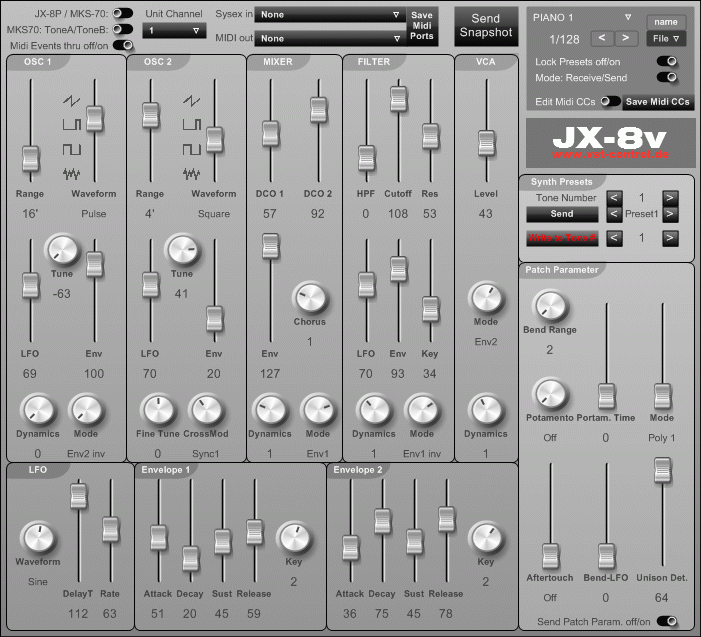

Sehr empfehlen kann ich den freien PC-JX8P und JX-8v von vst-control.de.
JX-8v kostet 20 €, dafür kann man dann aber auch jeden Parameter mit frei zuweisbaren Midi CC's steuern.
