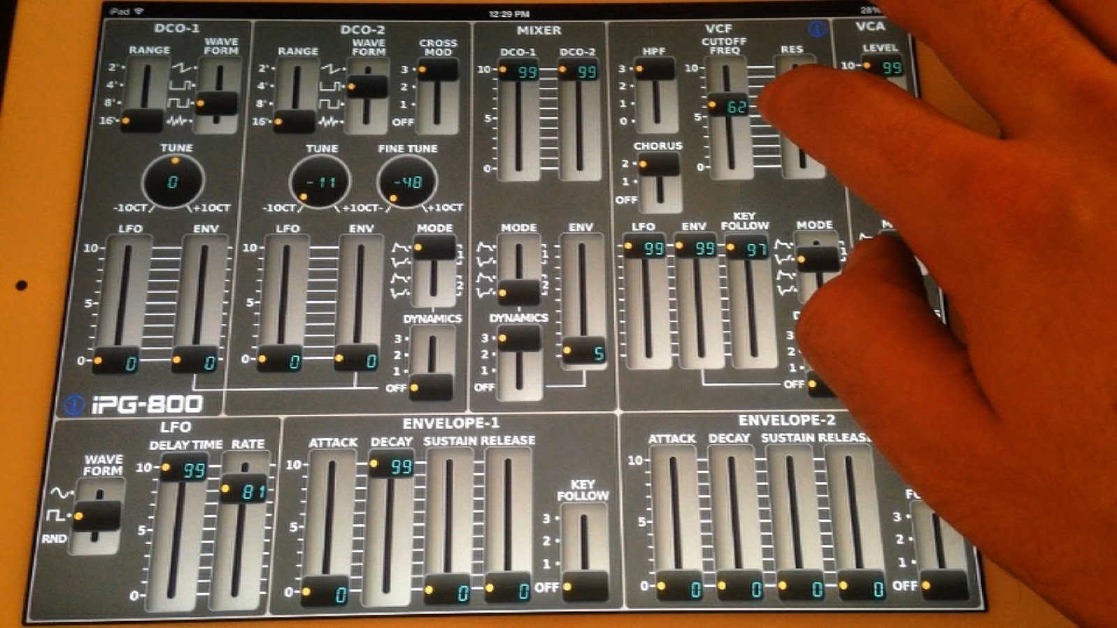

Bei mir läuft dies über iPad + USB/MIDI-Interface..
-> https://www.youtube.com/watch?v=GR6AYK7MxsY
  • #58
Ich habe mich jetzt für die iPG-800 entschieden und bin absolut begeistert. Mit dem Camera Connection Kit konnte ich ein einfaches "Feld,- Wald- und Wiesen"-USB-MIDI-Interface anschließen und es funktioniert bestens. Ein echter mehrwert gegenüber Hardware ist natürlich die Tatsache, dass man im iPG-800 die Werte aller Parameter beim Aufrufen eines Programms ablesen kann. Das ist toll, um z.B. die Wirkung bestimmter nicht ganz so klarer Parameter zu verstehen. Für 4,49 Euro plus MIDI-Interface für 10 bis 20 Euro ist das eine wirklich preisgünstige und effektive Lösung. Da ich eh ein iPad (inkl. CCK) habe, ist es perfekt, aber nach meinem Gefühl würde sich dafür sogar eigens die Anschaffung eines (vielleicht billigen und gebrauchten) iPads lohnen. Für mich halten sich die Vorteile von echter PG-800 bzw. entsprechenden Clones (Knöpfe! Zum! Anfassen! Mann!) und die der iPG (Werte! Zum! Ablesen! Mann!) ungefähr die Waage, und der Preis gibt einen klaren Ausschlag.
Wenn ich jetzt soetwas noch für den DSS-1 finden täte ...
