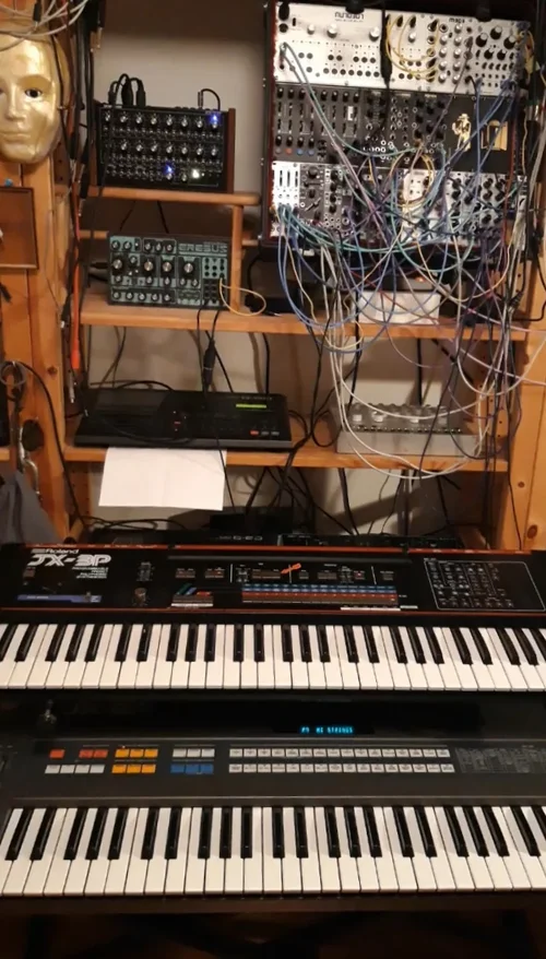

Bei mir ist er auch im Einsatz (gemeinsam mit Jx3p und Alpha Juno)
Liebe alle drei und finde auch die Bedienung ganz okay, wenn auch nicht so bequem und intuitiv wie mit PG und Derivaten..20240307_184630.jpg
Boutiqueversion hatte ich vom Jx (08), diese kann aber klanglich m.M.n gar nicht mit, dafür hat er halt ein paar andere Sachen drauf, die das Original nicht kann.

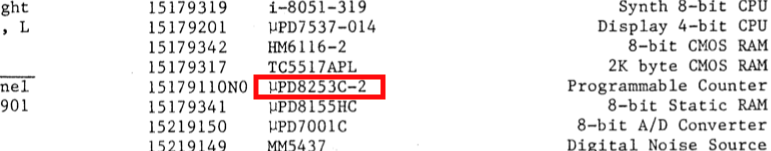

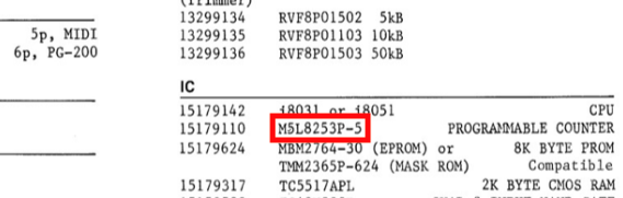

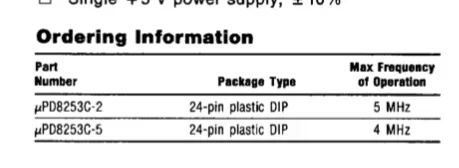

NEC D8253C-2, bzw. D8253C-5,
Das Datenblatt der uPD8253 enthüllt das Geheimnis:
Der "-2" kann Eingangs-Frequenzen von 5Mhz verarbeiten, der "-5" nur bis 4MHz.
Im Servicemanual des JX-8P sind auch nur "-2" angegeben:
Anscheinend hat damals jemand bei der Bauteilbereitstellung nicht aufgepasst, denn...
...der JX-3P bekommt 8253C-5
Der DCO des JX-3P geht nur bis 4", der DCO des JX-8P geht bis 2", also eine Oktave höher. Die Eingangstaktfrequenz des Masterclocks ist da sicher einen Oktave höher, und das wird halt gerade so an Leistungsfähigkeitsgrenze des langsameren Chips sein.
Im Service Manual des JX-8P gibts übrigens eine ganze Menge "Change Informations" (seite 7). Die ersten Seriennummern hatten wohl zu langsame ROMs eingebaut, und es gab wohl mehrere Firmware Upgrades mit Bugfixes.
