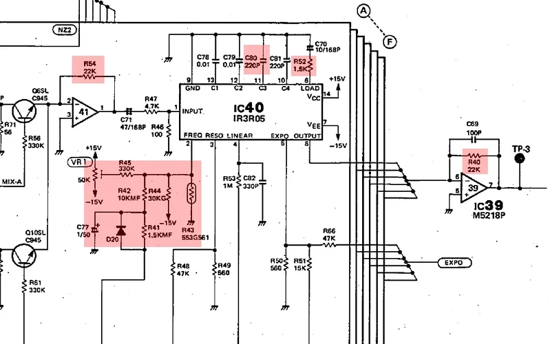

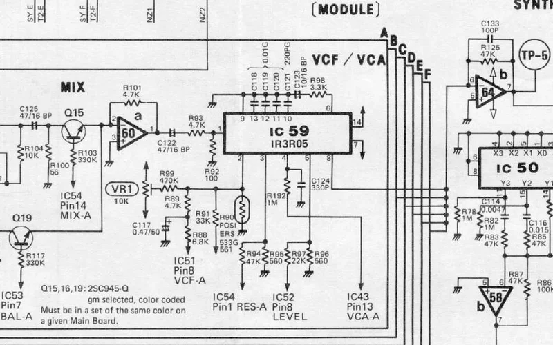

Wollte ich schon länger mal im Schaltplan ansehen, nun mal gemacht. Online findet man Hinweise, unter anderem, dass andere Op-Amps am Ausgang verwendet wurden und auch, dass der JX-8P einen analogen LFO habe (was natürlich nicht so ist). Aber nun die Schaltung um das Filter herum beim JX-8p vs. den MKS-70. Zum JX-10 liegen keine Schaltpläne zu den Voices vor.
Die Verstärkung des OpAmps vor dem IR3R05 ist beim MKS-70 ca. 4,7 mal höher, als beim JX-8P. Damit wird aber nur der unterschiedliche DC Curent Gain der Transistoren ausgeglichen. Im JX-8P sind 2SC945-Q drinnen und im MKS-70 2SC945-R, siehe die Tabelle unten (h_FE2 ist der DC Curent Gain - Gleichstromverstärkung). Diese Transistoren, je 3 pro Stimme müssen übrigens gematcht sein.
Beim Ausgang ist beim MKS-70 die Verstärkung ca. 2 mal geringen, was wegen der 12 statt 6 Stimmen sinnvoll erscheint.
Die Ansteuerung von Pin 2 des IR3R05 ist unterschiedlich, das hat aber keinen Einfluss auf den Klang.
Somit bleibt die Beschaltung des IR3R05 bei den Kondensatoren der Filterstufen, das könnte einen Unterschied machen. Die OpAmps sind zumindest nach Service Manual in beiden Synths jeweils M5218L.
