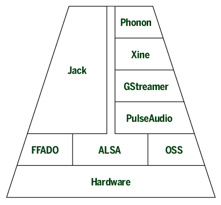

Wie relevant ist es bei meinem Setup, was alsa-project.org zu dem Thema zu sagen hat? Konfiguration ist ALSA->Pulse->JACK, das Ganze per Cadence gemanagt, und der DAW-Output geht direkt in JACK. ALSA spielt da doch nur eine Nebenrolle, oder verstehe ich etwas falsch?
ALSA == Treiber, alle Treiber sind im Kernel, hängt also von (aktuellen) Kernel ab und welche Module (Treiber) geladen werden.
Alle Soundkarten auf der ALSA Homepage (und leider auch mehr, da sind nicht alle aufgelistet) werden unterstützt.
Alle USB-Geräte, die class compliant sind, funktionieren.
Firewire wäre http://www.ffado.org/.
ALSA -> Treiber im Kernel
Pulse -> Standard Audio Router (schlechte Audio Qualität und Latenzen)
JACK -> Musik Audio Router (gute Audio Qualität und Latenzen)
Cadence/qjackctl -> Konfigurations GUI Programm für Jack
DAW's/Programme -> nutzten Jack

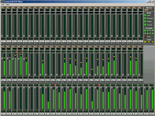

Hier fällt gerade die RME AIO mit 18 Eingängen... Nun meine Frage Wie bekomme ich das Signal aus all meinen Synthesizern die über analog Line out gehen in so eine RME AIO mit 18 Eingängen? ernst gemeinte Frage.
  • #49
Entweder direkt über Totalmix...da kann man so gut wie alles zwischen In und Outs routen, oder über deinen Sequenzer.
Ich hab alle belegten(verkabelten) Ins und Outs in Cubase 5 konfiguriert, und route hier mehrmals hin und her.
Zum Beispiel: Behringer Neutron ist an Eingang 1 angestöpselt...das hab ich auch in Cubase so konfiguriert, und das Signal route ich dann raus ausm Sequenzer via Out 1+2 (dann natürlich mono) in das Allen&Heath Pult, um dort die Effektierungen vorzunehmen. Anschließend wird das Signal vom Mixer wieder zurück ins Fireface (In 7+8 ) gespeist, und dort aufgenommen.
Wichtig ist dabei auch die Konfiguration in Totalmix. Probier mal per linker Maustatse und gedrückter Shift Taste auf der Tastaur, was das in Totalmix bewirkt. Es gibt zwei farbige Markierungen: orange und rot. Ich hab 2x2 Ausgänge rot markiert.
Totalmix war für mich die Erleuchtung pur, und eins der Gründe warum ich die Hammerfall vertickt habe, und mir das Fireface 800 gegönnt habe.
Es gibt hier also nichts was es nicht gibt, und das in einer sehr guten Qualität, und das System ist langlebig. Damals hat mich das Ding etwas mehr als 1100 Tickitackis gekostet...heute bin ich der Meinung, das es damals zu billig gewesen sein muß.

Bei der Fireface 800 scheint mir das verständlich, da ich analoge Eingänge sehe. Auch hier sehe ich ich sag mal nur 10 "analoge" eingänge
Da hast du auf den ersten Blick mal richtig gesehen. Allerdingskann man via ADAT noch 2 weitere Wandler anschließen, und somit stehen bei 44,1 bzw 48 kHz noch weitere 16 Kanäle zur Verfügung. Und das bei einem! Interface. Kann man natürlich auch kaskadieren, wodurch sich die Anzahl an Ein-und Ausgängen natürlich entsprechend erhöht.
Totalmix vom FF beinhaltet schonmal alle verfügbaren Ein-und Ausgangskanäle. Also 28 analoge Buchsen wo man Geräte dran stöpseln kann. Bei mono 1 und bei stereo 2. Wobei das FF800 10 Eingänge hat, und man in der Software zwischen Front+Rear wählen kann. Entweder nur Front(bei In 7+8 ) oder Front und Rear oder eben nur Rear. Also die hinteren Buchsen. Wenn beiden Buchsen belegt sind, muß man beim recorden eben entscheiden ob man die vorderen oder die hinteren(oder beide) Eingänge benutzt.
Auf jeden Fall hat man damit in der Regel schonmal ein dickes Setup was bei einer Anzahl von 4 HW-Geräten in der Regel ausreicht. ABER: ich hab ja paralell zu C5 noch SX3 in Betrieb, was auch einige Kanäle in Totalmix beansprucht. Das heißt, das ich einige (konkret4) analoge Eingänge von Totalmix nur für das SX3 abzwacken muß.
Das hat aber den Vorteil, das alle Audiokanäle unabhägig von Hauptsequenzer funktionieren, und somit alle EQ-Einstellungen die Produktion von C5(oder andere Programme wie Audioplayer usw) nicht mit beeinflußen.
Dann ist es ja so das es da so einige RME´s gibt die einen haufen Eingange und Ausgänge haben ich aber keine analoge Eingänge sehe und ich mich dann Frage, wie ich denn meine Synthsignale da reinbekomme...
Über zusätzliche Digital(ADAT) Wandler. Das heißt im Klartext, das weitere Kanäle zur Verfügung stehen, wenn man ein weiters ADAT-Gerät anschließt das auch die Kanäle hergibt. Kann man so vergleichen mit einem weiteren Mischpult das mehr Ein&Ausgänge zur Verfügung stellt. Vorteil: direkt in den Wandler und somit in die DAW.
ADAT wird in der Regel über optische Lichtleiterkabel verbunden, das 8 weitere In&Outs aufnehmen kann.
Ein ADAT-Wandler ist ja quasi wie ein externer Wandler zu verstehen, das die analogen Signale in digitale umwandelt, und direkt in Totalmix überträgt. RME übernimmt dabei auch die Jitter Aufgabe. Soll heißen, das RME auch hier das Audiosingal verbessert.
